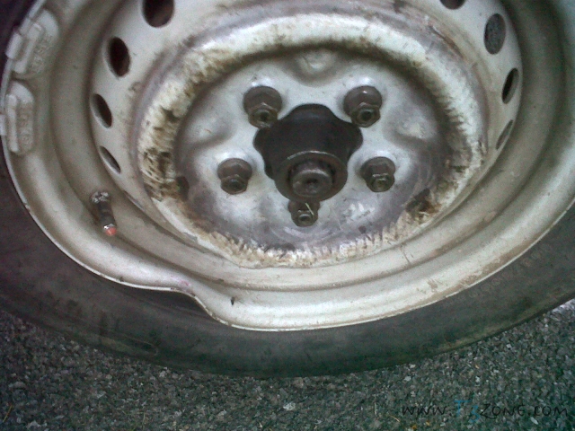

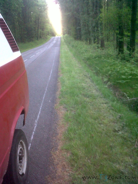

voila ce que cela fait quand on perd une roue a pres de 70KM/H en ligne droite, et dire que la journee avait ete superbe
apres quelques petits claquement a l'ar et un roulement bruyant depuis quelques jours, tous cela ne m'avait pas inquiete outre mesure, le matin avant de partir j'avais meme resserer l'ecrou centrale au cas ou !!!! et meme remis une goupilles neuve . j'ai toujours pas compris comment de p***n d'ecrou a pu se barrer
bilan de la connerie que j'aurais du regarder avant
1 jante HS
1 flasque ar HS
1 pannes que je sais tj pas d'ou elle vient
1 grosse frayeur ( etincelles, roues qui saute dans la foret voisine etc...)
1 enjoliveur definitivement perdu Yellow_Flash_Colorz_PDT_13
en passant, je cherche donc un flasque de frein ar gauche d'occas pour tous remonter et tous controler avant de changer d'autre pieces, et des info aussi sur cette 'incident' , cela faisait plusieur fois que j'etait obliger de resserer l'ecrou de 46 pour supprimer ce bruit de roulement, comment cette roue peut prendre autant de jeu malgre un seerage aussi puissant de l'ecrou. la tete de cardan peut etre ?

Incident malheureusement fréquent quand l'écrou de 46 n'a pas été suffisamment serré.
Ebayman nous avait fait une communication à ce sujet. Expliquant que VW avait sorti une série de correctif sur la valeur du serrage.
En gros, il faut prendre une barre de 3m et sauter dessus à pieds joints jusqu'à plus soif. Avec un peu de chance l'écrou ne se dévissera plus. Yellow_Flash_Colorz_PDT_09

Sauf que la, les deux roulements avaient ete remplace en meme temps, et que c'est toujours ce cote qui a merde des le depart !!
je pense que la tete de cardan y est pour quelques chose , mais je sais pas comment le jeu ce fait avec cette pieces dans le moyeux .
Il existe un moyen très sûr de réduire la pollution automobile: c'est de permettre aux véhicules de débarrasser l'asphalte le plus rapidement possible au lieu de les immobiliser, moteur tournant, dans les embouteillages.
Messages : 8595
POPO'TAIN a écrit : c'est toujours ce cote qui a merde des le depart !!
D'un coté l'écrou se sert et de l'autre il se desserre, c'est du à l'accélération Yellow_Flash_Colorz_PDT_09 . Les voitures qui ont un gros écrou central pour démonter la roue n'on pas le même sens de filetage à droite et à gauche.

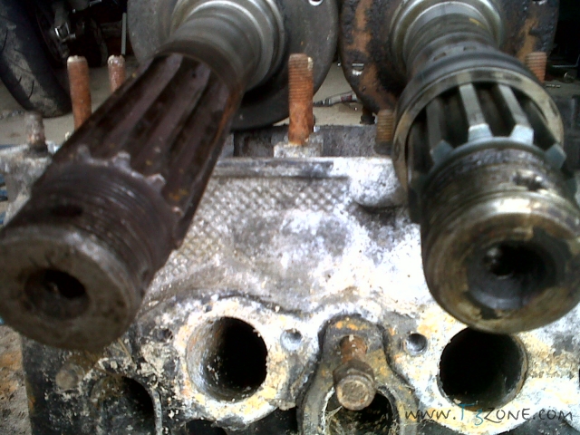

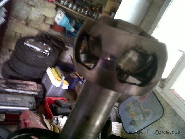

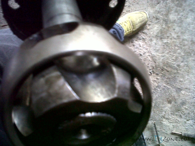

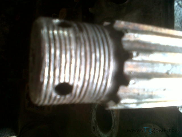

apres examen des pieces demontees,
la tulipe est pas si bonne que cela, le filetage est est peu usee, mais pas suffisament pour que l'ecrou se ballade,
par contre les pieces interne a la transmission sont bien marqué
en photos
la tulipe
le .....truc bidule du joint homocinetique
la bille du truc bidule qui rentre dans le machin Yellow_Flash_Colorz_PDT_08
la, on vois bien que c'est marque , est ce normal ?
les gorges qui recoivent les billes de l'ensemble
je ne sais pas si les marques d'usure de ces differentes pieces sont normal ou anormal !!!

Messages : 4810
Tu veux te recycler en cascadeur?
sérieux, ne remontes pas cette tulipe: montes en une en bon état.

Messages : 6527
Vu la tête du filetage de l'arbre de roue, l'écrou ne devait pas être bien beau Yellow_Flash_Colorz_PDT_14
Pour que la transmission vibre au point de faire se desserrer un écrou serré à 50 daN.m plus un goupille, tu t'en serais rendu compte.
Ca me fait vraiment penser à un écrou foiré qui aurait sectionné la goupille sous l'effort du moyeu de roue en axial.
Messages : 6527
Je viens de vérifier , pas de rondelles non plus !
la cage qui maintient les billes à l'air bien secouée, il ne devrait pas y avoir les "encoches" arrondies dans les angles, gros kilométrage pour arriver à une telle usure.

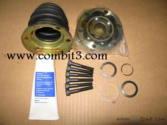

Messages : 9204
Les rondelles sont coniques, et servent à caler le jeu axial de la noix sur le cardan (vu qu'un montage à circlips/jonc se fait avec du jeu)
Messages : 6527
Les t3 n'ont pas de rondelles, les bay en ont, pourquoi ? seul VW le sait Yellow_Flash_Colorz_PDT_09

chataigne a écrit :Les rondelles sont coniques, et servent à caler le jeu axial de la noix sur le cardan (vu qu'un montage à circlips/jonc se fait avec du jeu)
et ben voila, j'aurais appris kekechose ce soir, en meme temps dans la revue tech...et ben y z'en parle pas de ces rondelles.
la noix que j'au vu serait elle pour les t2 et adaptable t3 vu que les montage sont quasi identique ?
Messages : 6527
oui même ref VW 251598101X, d'où les rondelles dans le kit, à utiliser ou pas :(;:

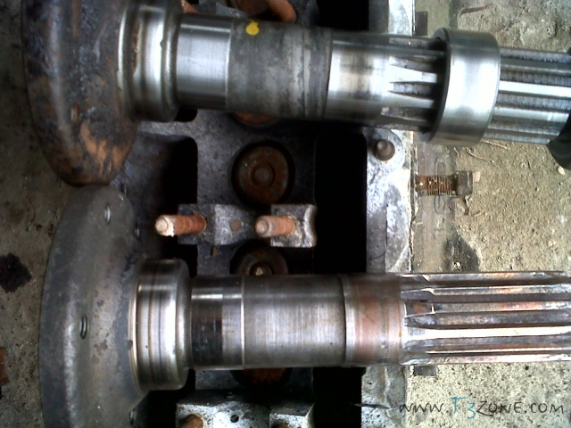

recuperation today de l'arbre de roue chez martin cet aprem, merci a lui encore mille fois,
donc regardons cela de plus pres
en bas l'arbre du popo, en haut, celui que martin m'a filer
y'a pas photos les traces d'usure sont bien plus prononcées sur le miens, je comprends mieux maintenant
mais le pire est a venir, et si j'avais su avant !!!!! cet arbre de roue a 27 ans et n'a jamais ete remplace , je pense
a gauche l'ancien, a droite celui de Martin . Faut vite que je demonte l'autre coté moi :evil:
du coup! transmission commandée (occas recente et controlé)
arbre de roue rapatrié
plasque de frein commandée
y'a plus qu'a attendre les pieces et tous remonter

cms a écrit :Je viens de vérifier , pas de rondelles non plus !
sorry CMS j'avais pas vu ta reponse !!!! mais quel boulet je suis !
tu as raison apres examen des pieces, tous cela a bien servi et est surement d'origine, soit 27 ans et surement plus de km que ce qu'on m'avait dit !!!le popo est sensé avoir 120 000 km mais c'est pas verifiable et puis a 500 € il y a maintenant presque 4 ans, je vais pas me plaindre non plus , mais de memoire l'ancien proprio me l'avait vendu par ce qu'il
avait perdu sa roue ar gauche avec ces momes a bord !!!!!
