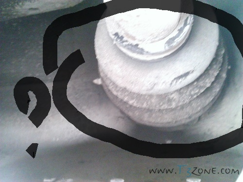

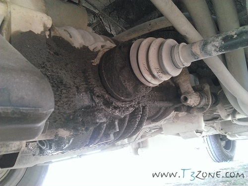

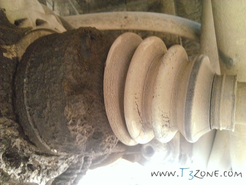

Pour illuster le sujet voilà la ce qu'il y a dessous coté transmission à droite ou il y a le bruitImage
Coté roue, il n'y a pas de graisse je vois pas les vis? Sont elles de l'autre côté ou bien??
A gauche c'est le même topo :)
Gaëtan de 1988 251 JX TD
viewtopic.php?t=75276
Messages : 6527
Sur la photo du bas regarde à 5:25 :(;:
fuite d'huile de bv en vue Yellow_Flash_Colorz_PDT_14 vérifie le niveau.

Oups désolé! yep ok on voit un peu j'ai pris les photos vite fait.
Questions con c'est pas trop grave toute cette graisse autour de tout ça?? Car je flippe un peu hein :)
