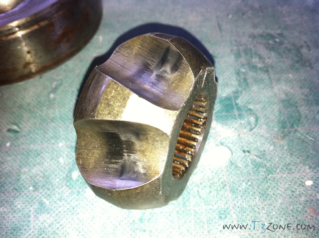

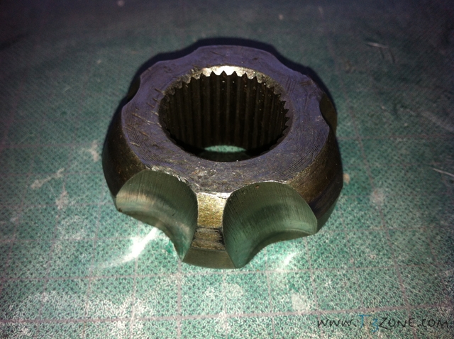

Demain je démonte un cardan sur le popo , et l'idée est de refaire un cardan propre avec celui que j'ai d'avance (qui était encore monté sur le popo la semaine dernière).
Je pris de l'avance sur celui déjà démonté, et je souhaiterai connaitre votre avis.
MORTE ou pas ces noix?
noix 1:
_________________________

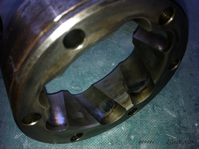

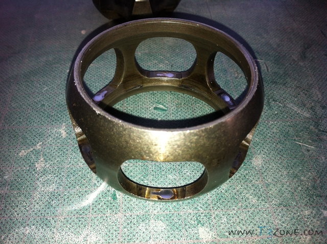

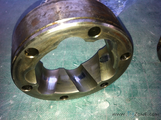

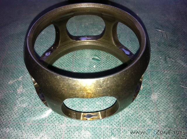

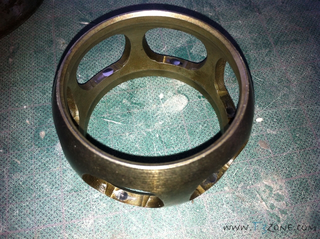

noix 2:
Les billes sont mirroir, pas de souci pour elles..
Ce sont surtout les cages qui me semblent marquées (par rapport à celle que j'ai remonté la dernière fois)
J'ai pas une utilisation intensive du cam's, si ça peux faire encore 20Mkms ça ira..
Question 2:
peut-on mixer les élements de noix différentes pour en faire une autre en meilleurs état?
Merci de votre contribution Yellow_Flash_Colorz_PDT_12

Les miennes était comme ça, j'ai mixé avec une autre paire que j'avais récup à la casse, bourré de graisse Belleville au Mos2 et ça roule tip top...
le bordelais
Messages : 593
Message par le bordelais »
Bonjour, personnellement, je pense que tu peux remonter cette noix sans problème, si elle est remplie de graisse, elle sera encore là dans plusieurs dizaines de milliers de KM,
je n'ai jamais vu une noix de ce type cassée, et je pense que la seule façon de la casser est de rouler sans graisse,
en ce qui concerne la mixité des pièces, là encore, je pense que ça ne doit pas poser problème, à partir du moment ou il n'y a pas de point durs et que tu remplis tous ça de bonne graisse (à cardan), je ne sais pas si on en trouve encore, (c'est une graisse filandreuse qui colle)
le problème que tu risques de rencontrer est un petit claquement à l'accélération ou à la décélération. qui à mon idée sera plus du au jeu dans les cannelures que de la noix en elle même.

tu peux aussi faire en sorte que ton cardan tourne dans le sens qui a le moins forcer jusqu'à aujourd'hui... En inspectant les différentes usures, tu détermines dans quel sens ça a tourné et tu remontes en faisant en sorte que ça tourne dans l'autre sens ;)
(je sais bien qu'un cardan tourne dans les 2 sens, mais privilégie la marche avant :06: )

Merci à tous pour votre participation :smile:
J'étais bien content d'avoir vos infos lors du remontage.
Du coup, j'ai mixé deux noix car il y en a une qui avait vraiment une sage gueule, et les billes etaient toutes noires, super bizarre Yellow_Flash_Colorz_PDT_10
Tout est remonté, ça marche mais ça n'a pas résolu mon problème de bruit.
Tanpis, je sais au moins que c'est plus ça! Yellow_Flash_Colorz_PDT_09

je pense que tu devrais faire les 4 noix

les deux autres noix ont déjà été refaites, et elle ont été remontées (avec moyeu ok et roulement neuf) la semaine dernière. :(;:
