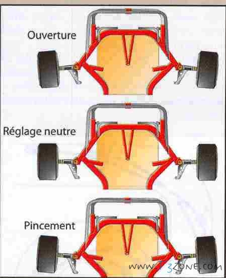

Jolong, tu as trop d'ouverture sur ton train avant. En gros t'as une roue qui dit merde à l'autre.
Un réglage de parallèlisme et ce sera arrangé.
