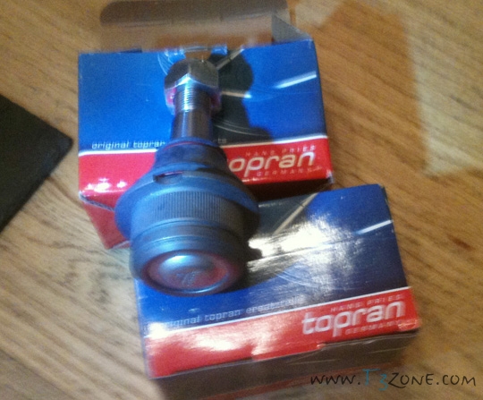

J'ai en stock une paire de rotules inférieures de marque "Tropan" Yellow_Flash_Colorz_PDT_35
j'envisage de les poser prochainement sauf que...
je ne sais pas si elles sont de bonne qualité et dans ce cas, j'aimerai autant commander de la bonne, histoire de ne pas devoir les remplacer à nouveau dans 2 ans
Dans ce cas quelle marque choisir ?

Messages : 8721
Topran n'est pas un fabricant,c'est un distributeur qui rebadge….
Fais une photo du cul de la rotule pour voir?

salut alex
voilà, c'est gravé topran au cul
Messages : 8721
Hello!
Ah c'est con, autrefois çà badgeait juste l'emballage Yellow_Flash_Colorz_PDT_14
J'avais acheté des boules selecteur VW, silentblocs de cremaillere,vase d'expansion etc…. chez Topran ,et c'etait tout du VW débadgé (même fabricant donc)
Pour ta rotule, essaye de rajouter de la graisse sous le soufflet,c'est souvent çà le soucis avec le soufflet qui craque, les rotules inférieures ne sont pas soumises à usure prématurée….
