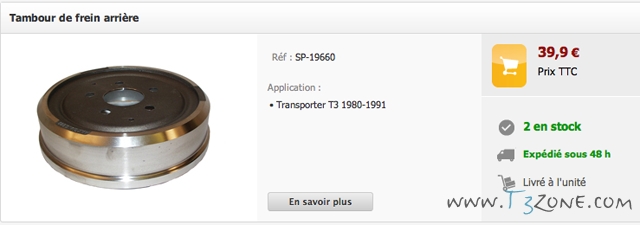

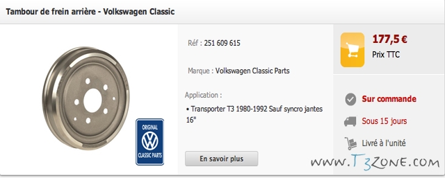

C'est clair qu'il y a de tout en matière de qualité ; voici 2 offres trouvées sur le même site.
Cherchez l'erreur ?
Celui là doit être en plastic métalisé ::)):
Et celui là en titane (ou alors VW se gave mais je suis mauvaise langue là, ils ne feraient pas ça)
Chez SK le prix est plus proche de celui en plastic ; de là à dire que ton problème vient des tambours. Difficile à affirmer.
West Joker 3 - 1.6CT
