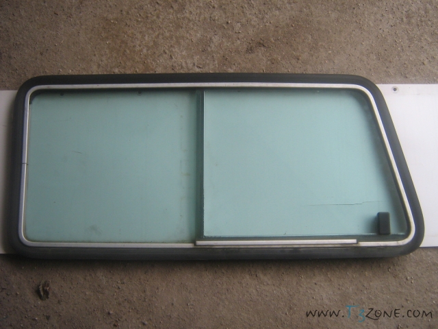

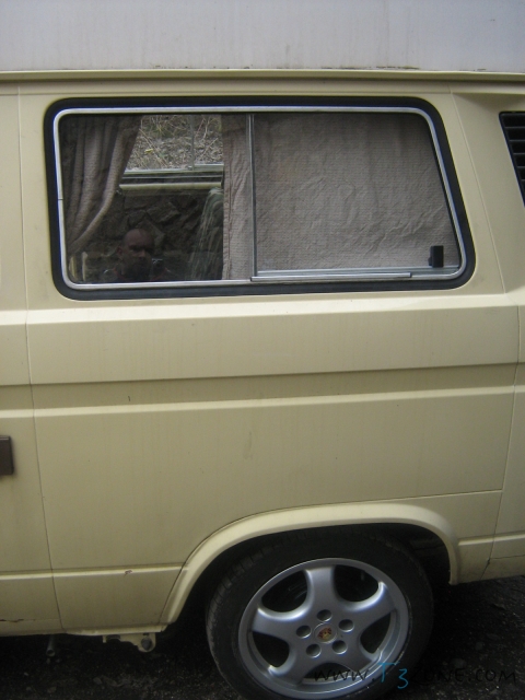

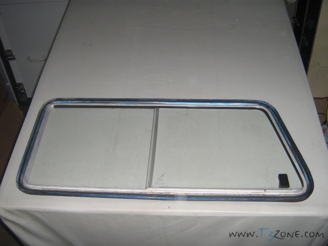

Option M 093 : vitre arriere coulissante
salut, il en existe apparement 8 differentes ,elles ne sont pas tres courantes!
les differences sont;
au niveau de l'ouverture:soit la partie avant ou l'arriere.
le vitrage:teinte ou non.
et le cote;chauffeur ou passager.
pour info le joint est specifique a ces vitres (le joint d'une vitre pleine n'est pas compatible)

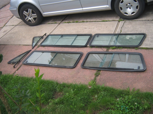

il existe également celle avec moustiquaire intégrée - mcode 987

Ça a existé pour les vitres arrières avec aération?
Image mon Popo
Forum Karmann Ghia
Messages : 8819
elviscox54 a écrit :Ça a existé pour les vitres arrières avec aération?
Oui,j'en ai :sun:
Option Sud Africaine,pour le coté droit uniquement.
Pour le côté gauche,GoWesty en a produit une série avec ou sans l'aération.
Je m'en suis fait livré une d'Afrique du Sud, çà m'a pris un peu moins de 10 ans mais j'y fini par y arriver Yellow_Flash_Colorz_PDT_07
Elles utilisent actuellement le joint d'une vitre pleine, sur Vagcat je n'ai jamais vu d'autres ref pour les joints des vitres arrière coulissantes Européennes ....
