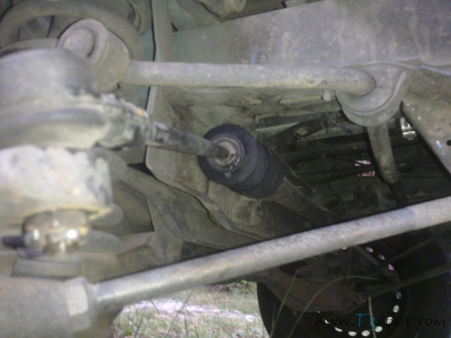

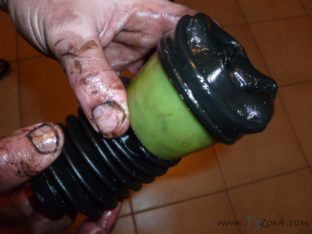

pour ma part j'ai utilisé un gobelet en plastique, diamètre 6cm environ.
comparé à la photo, je j'ai recoupé en 2 pour finalement passer la rotule plus facilement... pas de soucis pour mettre le soufflet en place sur la cremaillère!
De l'autre coté du soufflet, il y a une petite piece plastique sur laquelle le souflet vient se mettre: bien faire attention de ne pas l'abimer en decoupant le soufflet détérioré. Là aussi, il faut faire preuve de patiente pour mettre le soufflet sur cette piece, je me suis aidé d'un tournevis pour faire un peu comme un demonte pneu en quelques sortes...
On verra combien de temps le soufflet tient le coup!

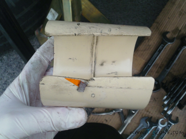

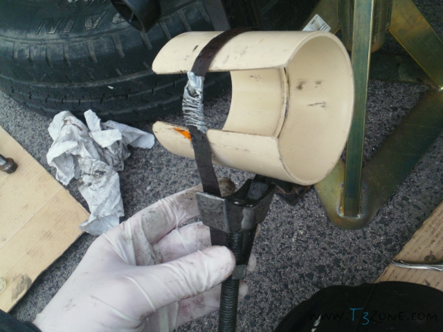

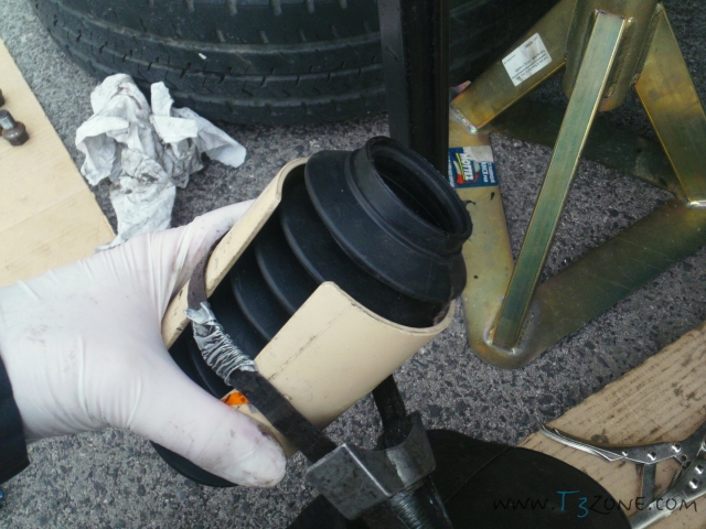

Je remonte se poste bien utile pour vous faire part de mon astuce. C'est la première fois que je fais cette opération et le plus dure ont étaient de dégager les rotules :evil:
Prendre un embout de raccord de PVC diamètre 80, couper sur la longueur une bande de 2-3 cm, bien arrondir les bords pour éviter d'endommager le soufflet. Image
Prendre une clé à filtre à huile et passé l'embout dedans.
Graisser le soufflet et le mettre à l'intérieur de l'ensemble.Image
Serrer la clé à filtre pour réduire le diamètre de l'embout, retrousser le soufflet dessus. Desserrer la clé. L'embout reprendra presque son diamètre initial. Après il y a plus cas emmancher :(;:

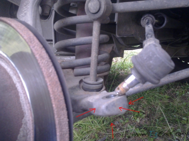

Messages : 8538
Je n'avais pas vu ce vieux post.
Au lieu de vous emmerder à déboiter la rotule, ou à désolidariser la biellette de la crémaillère, pourquoi ne séparez vous pas la biellette de la rotule? Un repère sur la rotule, le contre écrou et la biellette, desserrer un poil genre un sixième de tour, soit un pan, le contre écrou, dévisser la biellette en comptant les tours, et zou le soufflet va passer. Pour le remontage pas de soucis de géométrie si vos repères sont bien présents.

Moi sur le Popo, vu la tête qu'elles avaient :surpris: , fallait les changer...
Et quelle galère! 1 arrache rotule pété, 1 deuxième pas adapté :evil:, maillé, lubrifiant a bloque...rien n'a bougé
Au final je suis passé en mode bourrin :rouge: : j'ai viré le reste de caoutchouc qui restait, une bonne clé plate de 22 avec une rallonge comme levier et mon poids sur la rallonge pour quelle vienne ! (pensé à laissé l'écrou cannelé sur la fin du filetage pour evité de la voir passer a travers le passage de roue Yellow_Flash_Colorz_PDT_07 )
