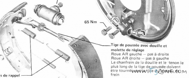

Et si tu as remonté dans le bon sens qui va bien les biellettes de rattrapage de jeu t(il y a un piège là) , sans pour autant avoir retendu le câble de frein à main, un petit tour d'essai avec plein d'impulsions assez fortes sur la pédale vont minimiser le jeu et raccourcir la course de la pédale. Après ça il te restera à tendre le câble dans les règles

Le prés réglage paut se fait en plusieurs fois (faute de pouvoir mesurer l'écartement des garnitures) pour que les garnitures se centrent dans le tambour, câble de frein à main détendu au max. Tu visses un peu la molette, tu poses le tambour à blanc, tu freines fort plusieurs fois , tu vérifies comment tourne le tambour. Et tu recommences jusqu'à ce que les garnitures lèchent à peine le tambour après avoir bien freiné.
Question annexe, tu as bien nettoyé et graissé le filetage de la tige de poussée afin que l'écrou denté s'y visse sans effort?

Ok, zygpapa, je viens. De Tout redemonter, et de changer mes cylindre de roue, j'ai bien galerer, car les vis etait rouillé et ripé... Mais bon maintenant, ca va bien, je pense que ca venait de là, j'ai purger vite fait, remonter, sans trop verifier, la vis de reglage juste pour que les roue, tourne bien, et qu'on sente les garnitures qui frotte legerement en tournant les roues, regler le freins a main, et maintenant, la pedale s'enfonce moin, et repond bien au freinage,

1: reglage de la biellette de reglage du dispositif de rattrapage auto, de facon a ce que le tambour rentre sans forcé, et que les garnitures lèche le tambour, , ( freins a main dessérer, ), le rta preconise un ecartement de 250,5mm, pour ma part j'en ai pas prit compte, car difficile a verifier, .. La roue devrais tourner sans probleme et sans frottement, c'est là que ma roue a moi freine de facon pas tres symetrique, sur mon tambour,,,d'ailleur la biellette auto? Elle a quoi de automatique??
