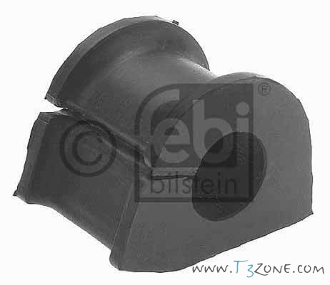

Pour celuici vérifie le diametre de ta barre stab 19ou21mm

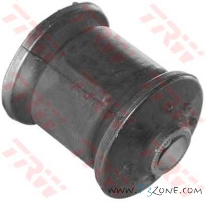

Pour les autres se sont tous les mêmes
TRW est vendu quasi à tous les garagistes, même chez certains concessionnaires et febi très bon

Messages : 8532
Palier de barre antiroulis, regardes si la ref Vw, dessus, correspond à celles trouvée sur les fiches des produits neufs.

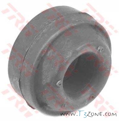

Paliers de triangle sup, évites les "QH" et "MOOG", pas au bon diamètre.
viewtopic.php?t=51519&highlight=patin+m%E9tal
