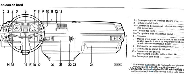

J'ai vérifié sur mon popo (2L CU), le voyant rouge sur le coté droit du tableau de bord s'allume si le temoin de pression d'huile est allumé.
Messages : 8532
Témoin de frein à droite?
Voilà de quoi potasser les schémas électriques pour comprendre ces bizarreries Vw. Ce beau dimanche pourri s'y prête.
Le savoyard et le deluxe sont aussi des essences?
Ne connaissant que les mazouts.
Extraits de la Notice entretien 1982
* =selon équipements.
