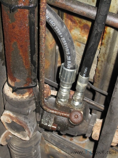

Meme probléme sur mon West. On va donc continuer à alimenter ce post.
J'ai viré les durites existante aujourd'hui à la scie à metaux pneumatique. Les durites de remplacement devraient débarquer cette semaine de chez Simon (Brickwerks).
J'ai mis un coup de pince coupante dans la courroie de DA pour ramener le popo au bercail suit à la fuite, histoire de ne pas bousiller la pompe. Les manoeuvre me rappellent les années 50, quand les chauffeurs routiers avaient de gros bras et des jambes toutes maigres...
J'ai laissé les deux bouts de durites qui passent audessus du reservoir. Elles sont bien ou elle sont et ne justifient pas la depose du reservoir.
J'essaieraie de prendre quelques photos pour illustrer ce post au remontage.

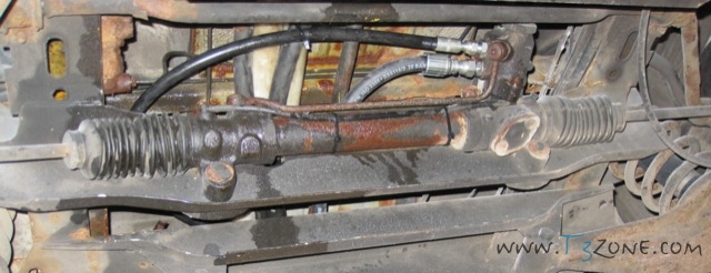

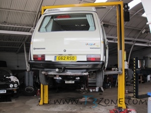

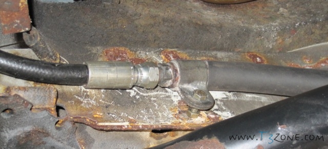

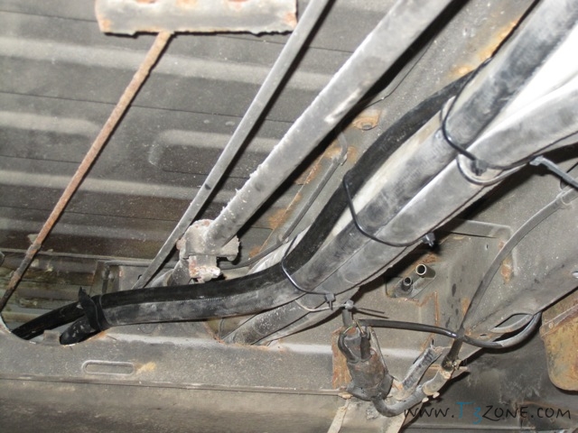

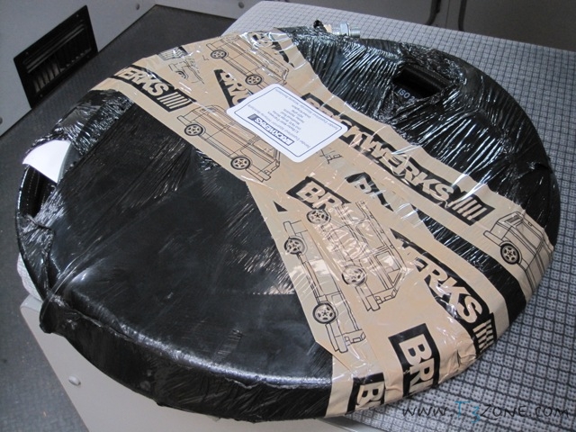

Voilà, C'est en place.... ATF Dexron III. Facile à mettre en place quand on a acces à un pont qui va bien. Le garage du village est sympa dans ce domaine.
Sans pont, c'est aussi faisable, mais il faut aimer ramper. Le kit vendu par Brickwerk est complet. La durite qui a des embouts sertit de chaque coté est un poil longue à mon humble avis. J'ai "rangé" ce qu'il y avait de trop audessus de la boite à vitesse. Pas ce qui se fait de moins cher à 198 euros, mais c'est fait pour, c'est disponible et ça debarque devant ma porte en trois jours.
Merci pour le tuyau Alika... La purge, ça couine, ça se rebiffe pendant que tout ça prend sa place, et ça fini par se laisser dompter! Nikel...
