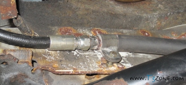

Faute de mieux en attendant:
Image trainant ailleurs sur le forum, Mac c'est toi qui voit.

Messages : 8538
Ce sont les deux durites remplaçant les tubes métalliques d'origine.
Le Hp court de la pompe à la crémaillère, le bp va de la crémaillère au bout de durite en attente sur le bocal.
Voyez sur le site gunzl à quoi ça correspond. Leur en ayant acheté, je les avais amenés à cette boutique pour servir de modèle à l'établissement du devis.

Merçi zyg,une question.Le devis mentionne des longeurs de 0.60 c'est les flex du bocal a la pompe ou de la cremaillere au raccord pres du reservoir?
Moi je recherche la ligne complete de l'arriere a l'avant du vehicule grosso modo 2x 4,50M.
OUi,j'ai trouvé sur le forum une photo de l'installation de mac lors du changement des ces fameuses durites.Pour illustrer une de mes questions,a quelle niveau se trouve ce raccord?
Sur le post d'ou provient ce clichées on voit bien que les tuyau neuf arrivent bien a la cremaillere.
Moi j'aurai souhaitait qu'il fasse de la pompe a la cremaillere direct.
Est ce possible?
