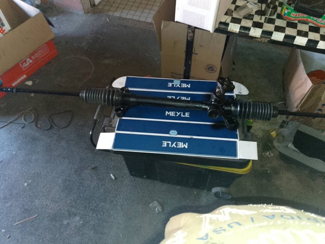

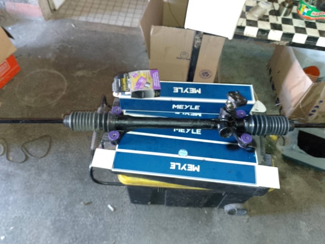

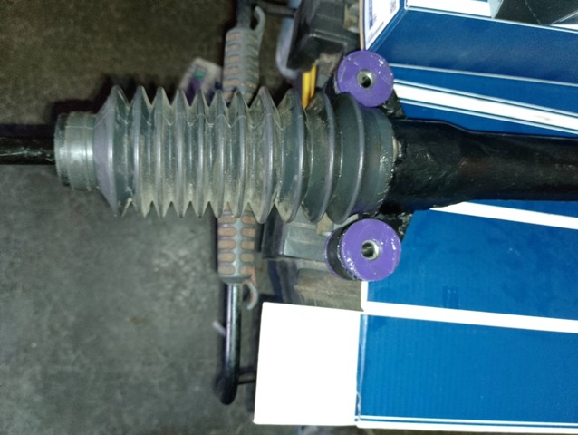

bon on m a filer une cremailliere les dent ne sont pas user pas de point dur et pas de trou en bloquant les axe et tournant donc rien démonter de plus
donc
changement des rotule axiale meyle je verrai bien se que ça vos nettoyage graissage .soufflet silicone made
Alexandre Alika Vaquer ,silenbloc powerflex et rotule Moong
plus cas remonter et régler se weekend

J'ai un jeu de plus en plus important dans la direction.
Pour changer les silent blocs, il faut démonter complètement la crémaillère ?
Bonbe soirée
Messages : 8819
Re: Cremalliere de direction
Buelldog a écrit : ↑mercredi 22 avr. - 21:13 Salut,
Bonbe soirée
Salut!
non tu vires les 4 boulons, mets du WD40 autour du silentbloc en faisant levier en secouant comme un joystick dans le trou des vieux silentblocs avec un tournevis, ca sort tout seul par l'avant (l'arrière est souvent bouffé du coup la lèvre ne t'emmerdera pas).
Degraisse et monte les nouveaux en 2 parties.
