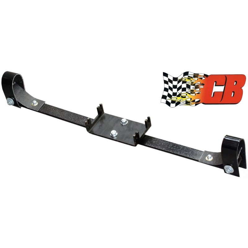

Sur les cox pour l arrière, il existe une lame antiroulis qui se prend sur les trompettes par en dessous, je pense m inspirer de ça si je trouve rien.
Merci en tout cas.

Re,
c est a ca que je pense pour les cox:
je m'en inspirerais bien pour créer un truc.
Spécialiste 1600CT et 2LCU
Messages : 9321
Re: Anti roulis
Je vois pas trop en quoi ça fait anti roulis ? C'est pas plutôt un renfort de suspension ?

chataigne a écrit : ↑samedi 21 févr. - 11:40 Je vois pas trop en quoi ça fait anti roulis ? C'est pas plutôt un renfort de suspension ?
La barre anti-roulis a pour but de limiter l inclinaison latérale, donc évite de délester fortement la roue opposé à l appui.
Dans le cas de la cb, c est une rigidification du mouvement, elle travaille à "l inverse" la barre anti-roulis d origine.

Briiice a écrit : ↑samedi 21 févr. - 17:36
On est d'accord, quand une roue s'enfonce, la barre CB a tendance à tirer l'autre vers la bas ? C'est pas en effet l'inverse d'une barre anti roulis ?

chataigne a écrit : ↑samedi 21 févr. - 21:26 On est d'accord, quand une roue s'enfonce, la barre CB a tendance à tirer l'autre vers la bas ?
oui en limitant l enfoncement de la roue extérieur. C est le but recherché pour moi et pour un bon anti-roulis.
chataigne a écrit : ↑samedi 21 févr. - 21:26 C'est pas en effet l'inverse d'une barre anti roulis ?
C'est en tout cas l'inverse de celle d'origine. je vois pas trop son utilitée d ailleurs.
La CB est pour l arrière, c est peut être différent pour l avant.
