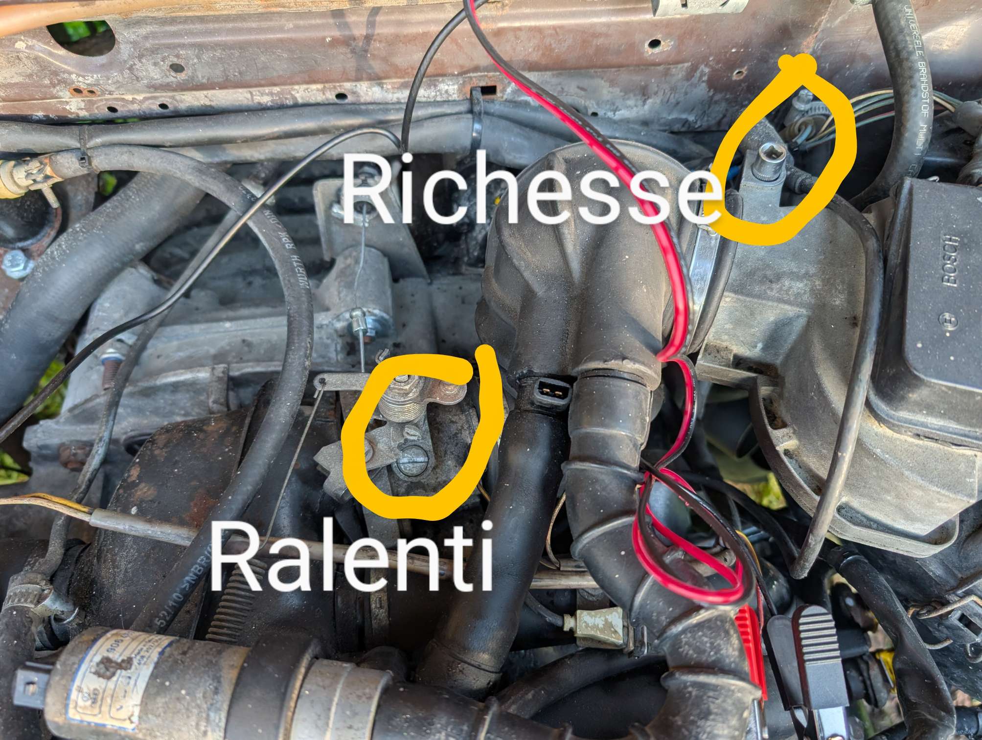

Je vais poser une question bête de béotien, mais il y a des vis de ralenti et de richesse sur une injection comme sur un carbu?

Oui sur le 2,1 dj![Image]()
Oui sur le 2,1 dj

La vis de richesse, comme sur un carbu assez simple, ne sert qu'à régler la richesse au ralenti.
Une fois le moteur dans les tours, le flux d'air passant par la vis est négligeable par rapport à celui qui passe par le volet.
La richesse en charge et à régime stabilisé ne dépend que du calculateur et des infos que lui donnent les capteurs :
Température d'eau (sonde bleue, pas cher et merde régulièrement donc peut être essayer de changer)
Débit volumique d'air (potentiomètre du débitmètre)
Température d'air d'admission (sonde intégrée dans le débitmètre)
Il faut aussi un allumage bien calé bien sur.
Ne pas toucher la toute petite vis derrière le papillon, elle est réglée d'usine
Il faut aussi que le contacteur du papillon fasse bien clic quand le papillon se ferme ou quand il est grand ouvert
