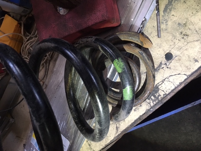

En passant sur une petite bosses il y a quelques jours, gros bruit à l’arrière.
Le ressort arrière gauche a cassé.
J’ai un multivan Hannover édition avec une rehausse souple qui passe sous les barres à 2m.
Je ne trouve pas de marque de couleur qui pourrait m’indiquer le bon modèle de ressort a commander.
Le ressort mesure environ 250mm 8 spires diamètre 18.5mm.
Si je trompe pas, Ça correspond a la réf 255511105E qui n’est plus dispos.
Si quelqu’un peut m’aider à trouver la bonne pièce de rechange, je veux garder la même hauteur de caisse et surtout pas plus haut sinon le combi ne rentrera plus dans le garage.
Merci d’avance

2 traits verts pour 2WD c'est le modèle que tu as.
Dimitri devrait avoir sur Garons-30.

Salut çi tu as ton code couleur contacte dimitri
Tu as un petit explication sur la doc technique qui t explique le combo Av /Ar des ressort
pour te donnée un exemple sur mon sheewood j ai des ressort 2 jaune donc renforcer (pdc 1400kg) devant j ai mis des bleisten B3 (pdc1200)
bon courage c est un vrai tord neurone les ressorts

ALIKA a écrit : ↑vendredi 11 oct. - 0:51 2 traits verts pour 2WD c'est le modèle que tu as.
Une vraie encyclopédie vivante, j’ai trouvé les 2 marques vertes sous la poussière.
J’ai contacté Dimitri.
Merci pour votre aide
