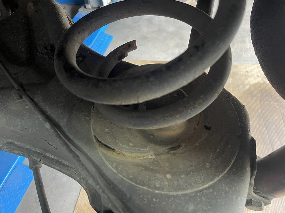

Surprise en démontant le train arrière pour changer mes roulements et freinage, un des ressorts est cassé
Cela ne date pas d'aujourd'hui vu la rouille au niveau de la spire cassée, étonnant quand même que le CT n'ai rien remarqué ... :grrr:
De l'autre coté , la coupelle inférieure avait disparue Yellow_Flash_Colorz_PDT_36

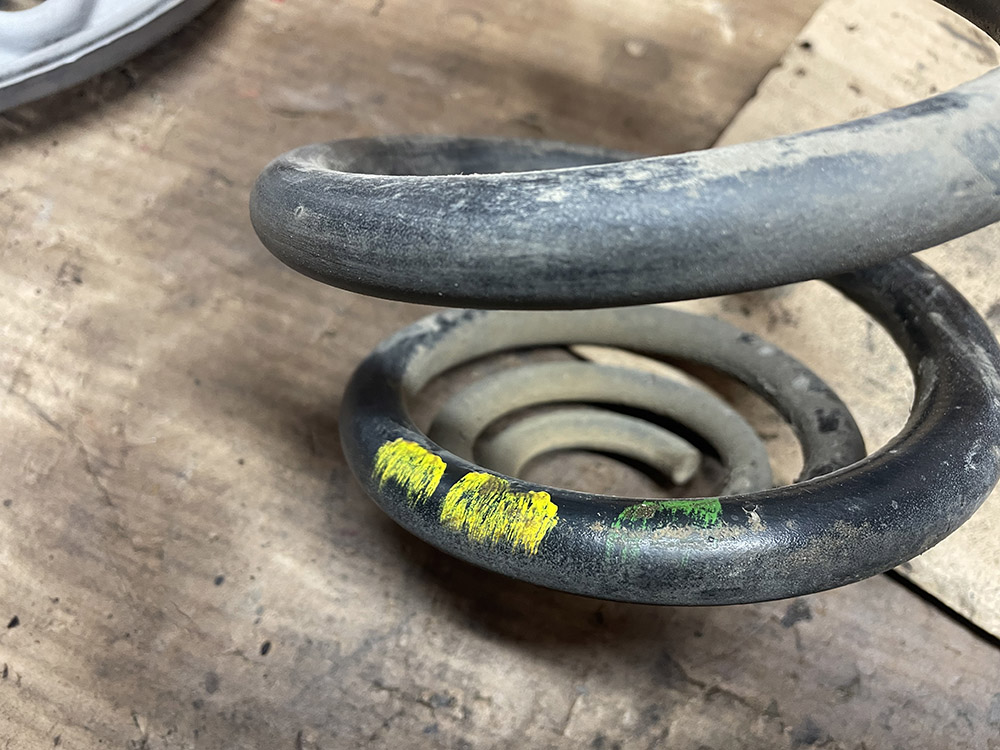

La couleur (si toutefois le ressort est d'origine) est 2 traits jaune, 1 trait vert
Vu le poids du bestiau (t3 joker), j'imagine qu'il faille un ressort un peu renforcé :06:
le bus est en hauteur d'origine :wink:

C'est la première fois que je vois de nouveau cette combinaison de couleurs sur un ressort arrière.
Je l'ai documenté pour T3 pedia ici http://www.t3-pedia.de/index.php?title=Federn
C'était sur un Doka 2WD 1.9 à carbu.
Je n'ai vu aucune différence avec un ressort de Carat curieusement, démonté.
L'avant a 2 trait bleus clairs sur ce véhicule.
