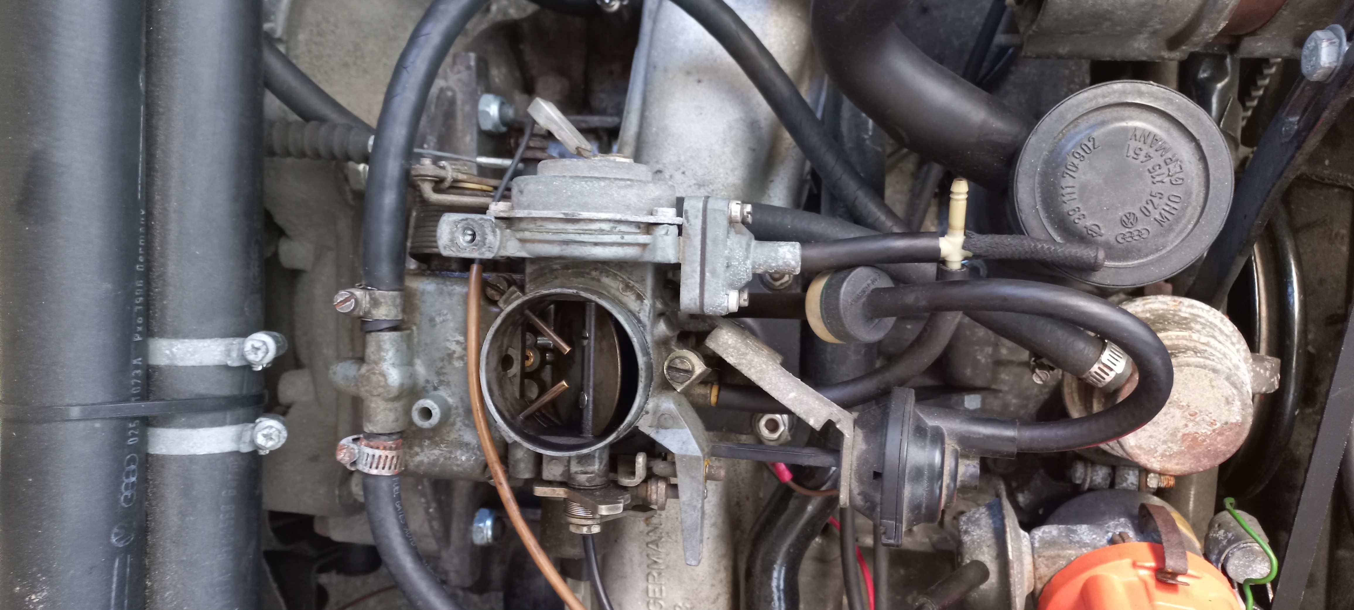

Donc hier démontage du carbu nettoyage complet en règle avec remontage et la nickel.
Mais j'ai quand même refait ke joint papier de la cuve et celui de l'embase. A ma grande surprise et j'espère que dans le temps je n'aurai pas de problème j'ai une fissure au niveau du starter.

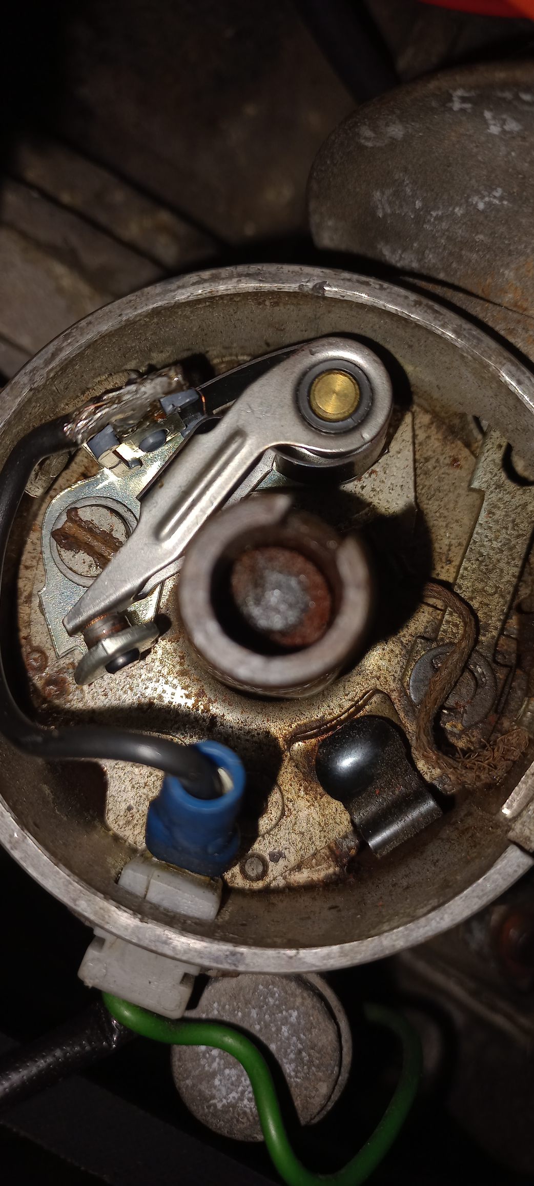

Par contre j'ai vu que je n'avais pas un allumeur électronique, quelqu'un à déjà monté un 123 ignition ou Pertronix?
Est-ce galère ?

Tu fais comme tu veux mais je te déconseille mecatechnic. Si c est bien un 34 Pict 5, contacte moi. Je peux te proposer quelques évolution sympa. Si c est pierburg je passe mon tour.
Prend la référence sur le corps d allumeur ça confirmera si c est bien une version d'origine ou pas

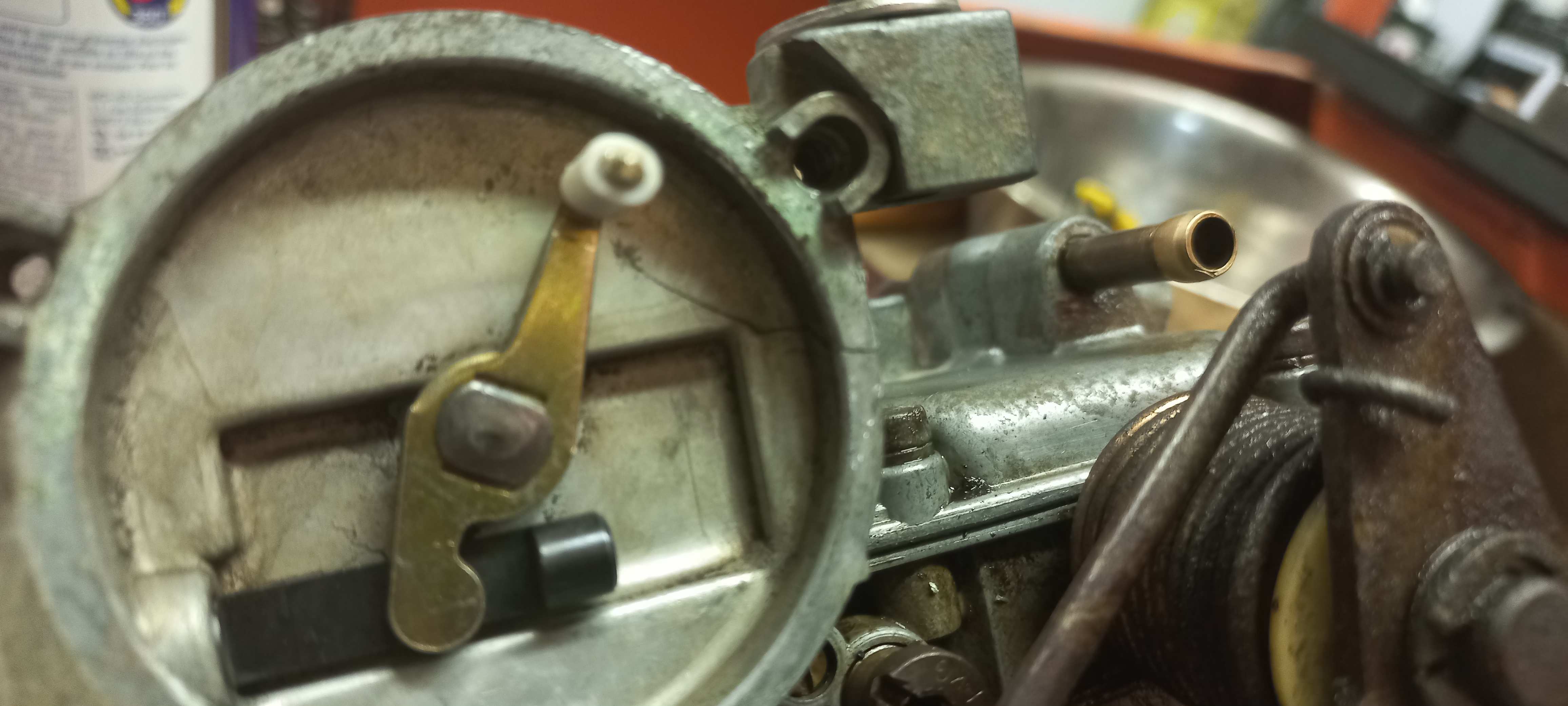

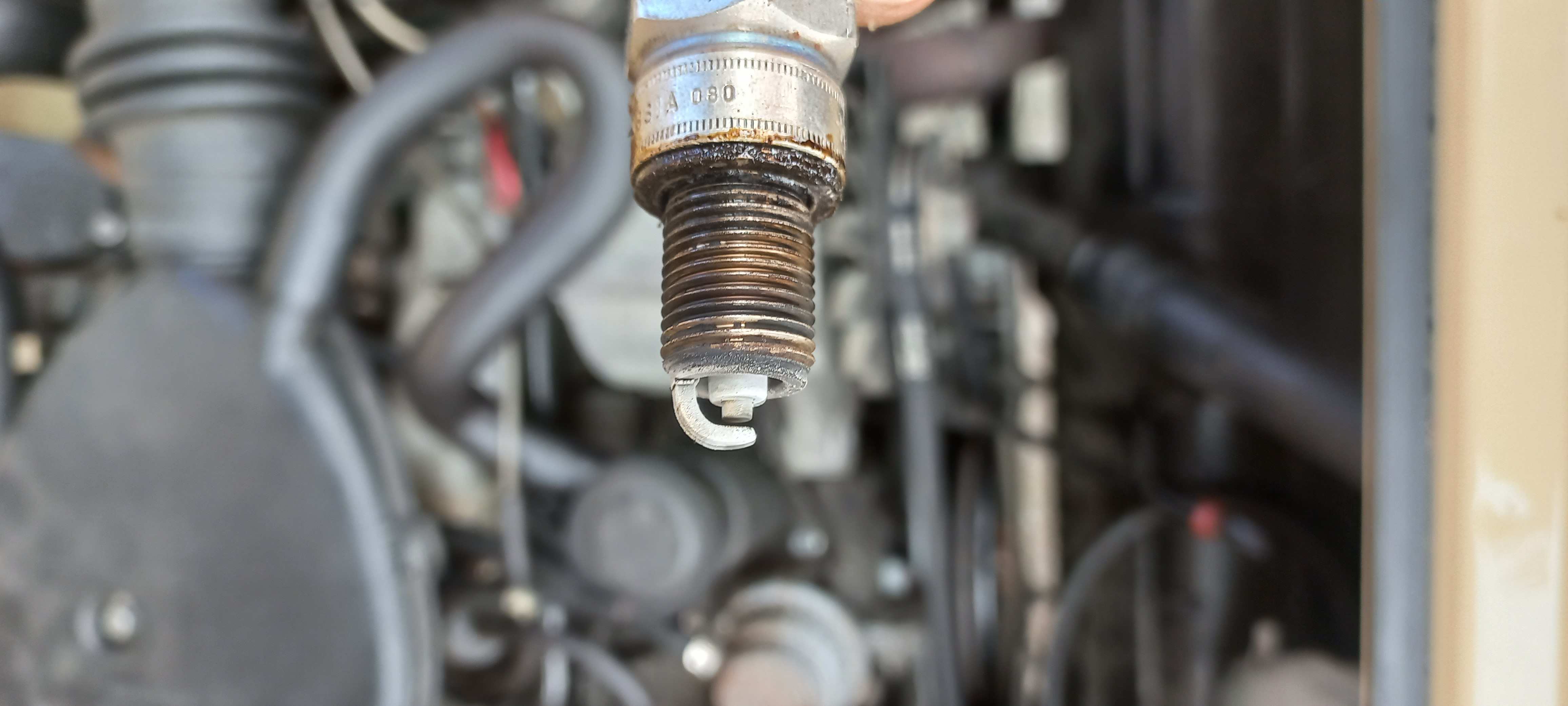

Ci-joint des photos de mon carbu.
Oui si tu as des infos pour améliorer ça je prends.

Donc oui on peut faire mieux puisque 34pict5.
La couleur de bougie indique un mélange trop pauvre donc problème réglage carbu ou prise d'air.

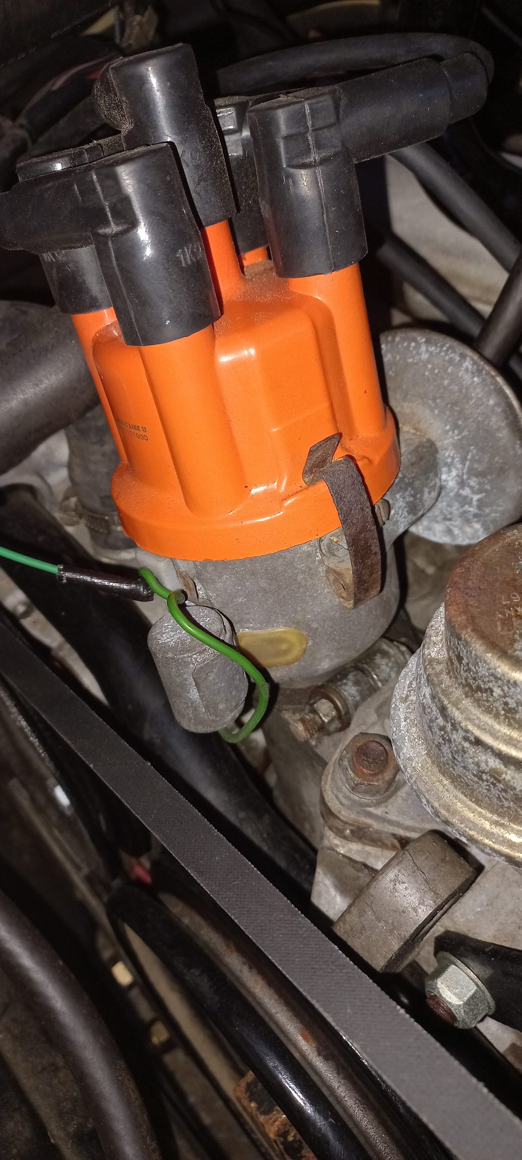

Ton allumeur est effectivement pas d origine. On voit le condensateur sur la photo. Donc modèle vis platinés.

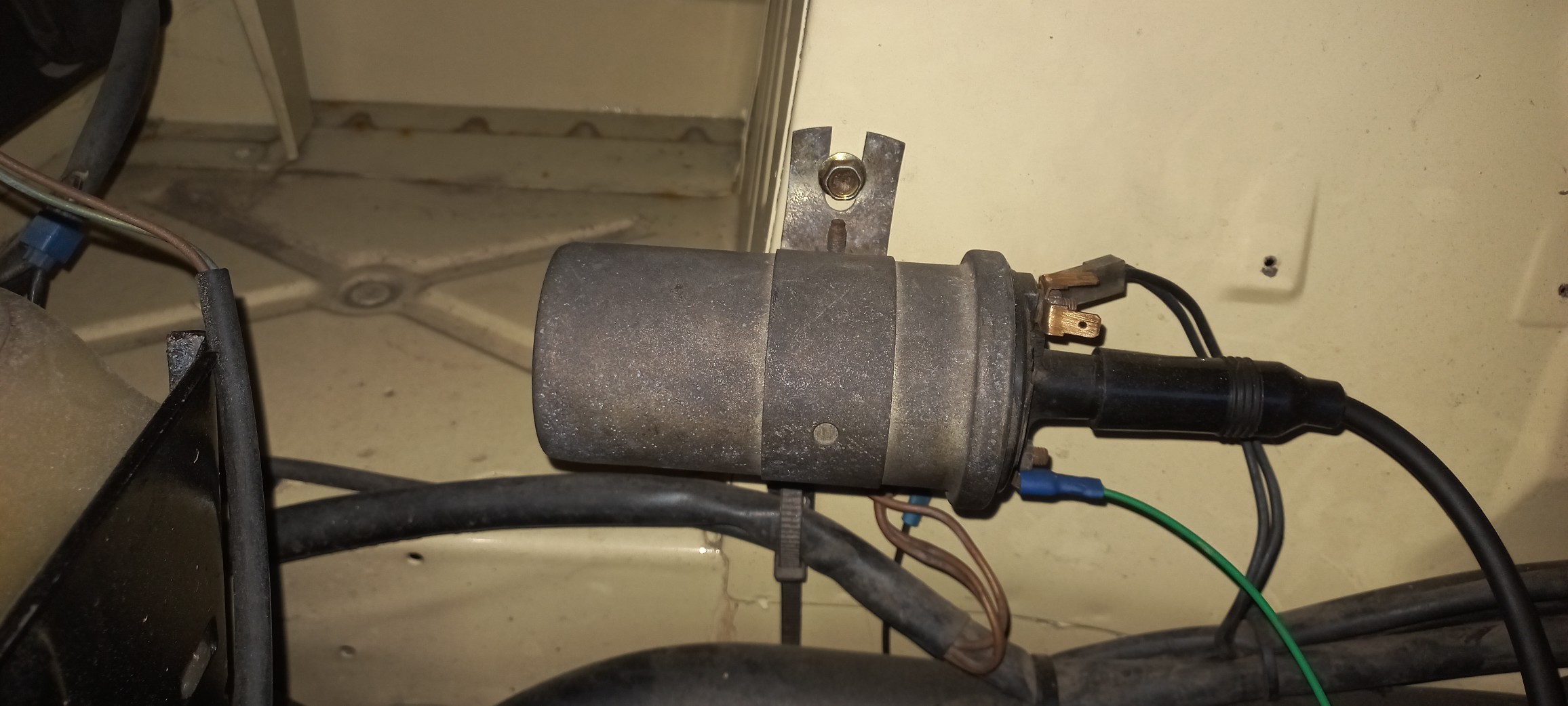

Ci-joint mon allumage.

Re: Galère avec mon popo dans le 40
Hello, je miserais bien sur la flasque caoutchouc sur laquelle repose le carburateur Solex Pict34 et qui sert à compenser les vibrations du moteur (problème récurrent car elle vieillit mal et finit par provoquer des prises d'air). Avis perso. :(;:

Je me suis fait la même réflexion mais elle a été changé car j'ai celle d'origine dans le carton que m'a laissé l'ancien propriétaire.
Mais bon je prends note de la remplacer quand je vais changer ce carburateur.
