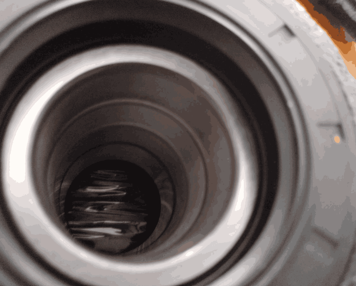

chataigne a écrit : ↑mardi 25 août - 9:30 Le montage des nouveaux roulements se fait avec des roulements droits ou coniques ? Si c'est le deuxième cas, c'est normal que le couple soit "contrôlé"
C est des roulement droit il y en a 4 ou 5 dans le porte roulement je me rappelle plus exactement !
Messages : 9343
Re: Changer de roulements arrière
Ça doit être plus compliqué que ça car je vois pas comment on peut gérer le serrage de roulements droits empilés. Peut être des roulements obliques combinés à bille (en gros deux roulements à contact oblique avec la même bague extérieure). C'est le type de roulement qu'on retrouve sur les voitures desormais
Messages : 4737
chataigne a écrit : ↑jeudi 27 août - 10:39 Ça doit être plus compliqué que ça car je vois pas comment on peut gérer le serrage de roulements droits empilés. Peut être des roulements obliques combinés à bille (en gros deux roulements à contact oblique avec la même bague extérieure). C'est le type de roulement qu'on retrouve sur les voitures desormais
Ben écoute visuellement on dirait plusieurs roulement
âpres le mec ne donne pas le tuyau plusieurs lui on demander et se sont fait rembarrer normal défend sont commerce
Apres a 350 balle la paire frai de port compris et tu garde tes porte roulement je trouve le prix raisonnable
Je parlais de roulement de ce genre https://www.klium.com/fr/skf-3310-dma-r ... t-45-24000. Le jeu interne est calibré par le couple de serrage

J'avais mis les ref des roulements plus haut pour le modèle polonais, le serrage appuie sur les bagues centrales, par contre j'ai jamais compris pourquoi il ne faut pas serrer plus comme sur ceux d'origine, c'est pas comme si ca affectait les roulements en eux-mêmes....
Messages : 9343
Si ce sont des contacts droits ça change rien, si ce sont des contacts obliques comme le lien que j'ai mis, c'est très important de respecter
