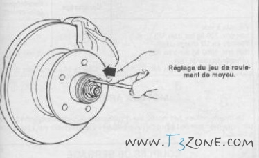

Je vous mettrai demain des photos pour avoir votre avis sur deux, trois trucs. J'ai remonté le disque côté droit et leur seul truc qui me chagrine c'est que je ne vois pas de butée quand j'enfile le disque sur son axe et si je sers fort, le disque tourne à peine.
Cela veut-il dire que le disque est légèrement flottant et s'adapte aux machoires de frein?
Je ne sais pas si j'ai été clair....
Patrice
Messages : 8532
Quand tu remontes le disque l'étrier de frein et ses plaquettes ne doivent pas être en place, opération qui se fait après.
Donc le disque est libre sur son axe, c'est à ce moment qu'il te faut faire le réglage de jeu de ses roulements par un serrage "approprié" de l'écrou central.
Selon Vw, il faut serrer cet écrou tout en faisant tourner le disque jusqu'à ce que sa rotation devienne difficile, puis desserrer l'écrou, puis le resserrer jusqu'au point ou la rondelle puisse encore légerement bouger en la poussant de la pointe d'un tournevis.
Si cette rondelle est bloquée, c'est que c'est trop serré.

Messages : 8532
Si le jeu est bien réglé et les roulements en bonne santé aucun risque. La rondelle derrière l'écrou possède un ergot empêchant sa rotation, le freinage de l'écrou fait le reste.
C'est après la manip qu'on peut piter en paix...... ::D:

La rondelle frein du moyeu doit juste pouvoir bouger en forçant légèrement à l'aide d'un tournevis en appui sur son champ.
Le mattage de l'écrou se fait à l'aide d'un gros tournevis ou un bédane émoussé, ou d'un chasse goupille, ces outils frappés d'un bon coup de marteau.
