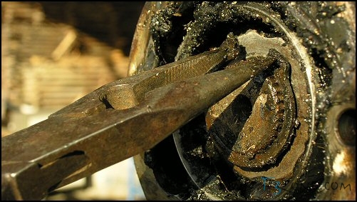

Après avoir déposé les arbres de cardan du véhicule...

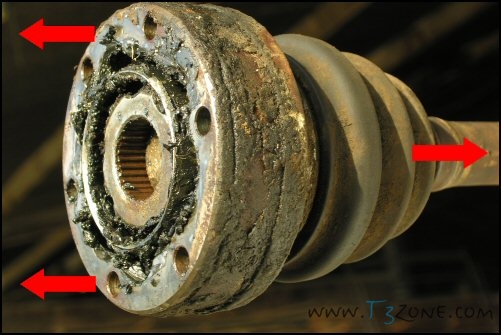

ôter le segment d'arrêt qui retient le joint homocinétique en bout de bras...
en poussant ou en tirant, retirer le joint homocinétique de l'arbre...

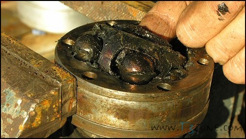

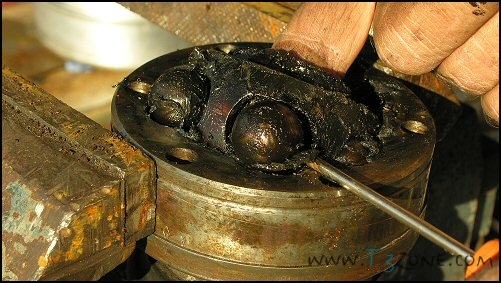

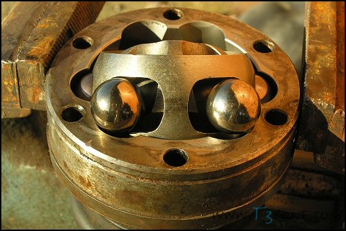

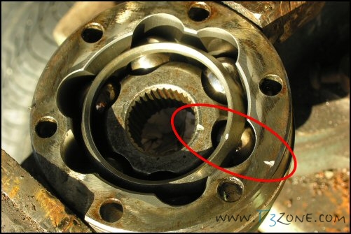

d'un doigt (index, par exemple), faire levier pour faire apparaître les billes...
que l'on libère, une à une, à l'aide d'un petit tournevis...

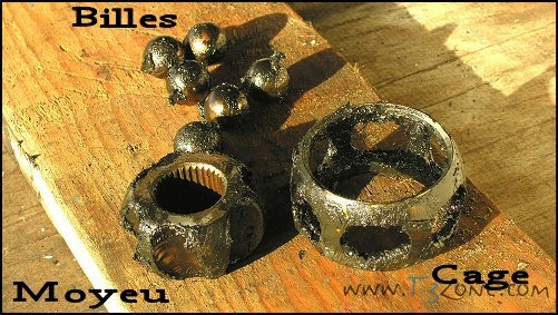

joint homocinétique désassemblé, avant nettoyage au gazole...

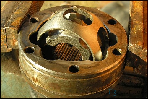

faire pivoter ainsi cage et moyeu pour permettre la sortie des billes...
positionner cage et moyeu perpendiculairement au boîtier et tirer vers le haut...
procéder de même avec le moyeu et sa cage...

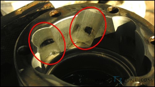

une fois propret, on peut contrôler la portée des billes sur les trois éléments
composant le joint (ici, des marques sur le boîtier, mais sans perte de matière)...

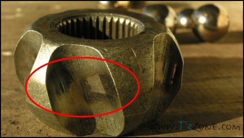

ici non plus; bien que marqué, le moyeu n'a pas subi de perte de matière...

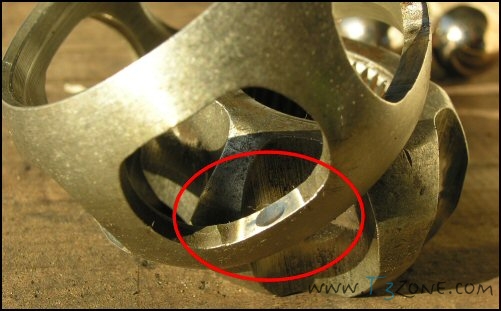

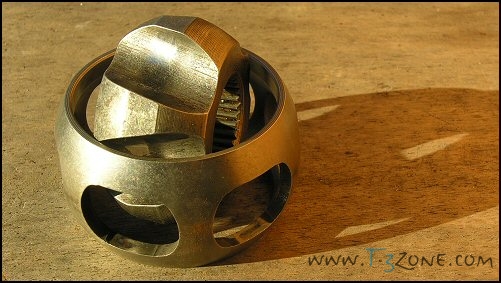

là, par contre, petite cuvette sur les rebords de fenêtre de la cage...

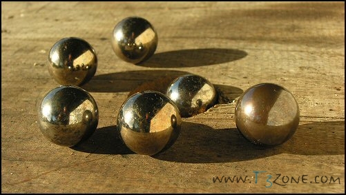

les billes, quant à elles, n'ont subi aucun dommage...
pour ma part, l'usure n'étant pas très prononcée, je remonte le tout en l'état...

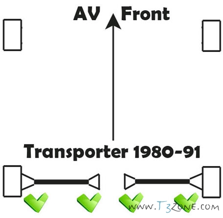

1) Le coup de meuleuse ou repérage est-il vraiment nécessaire ? Si on inverse l'ordre c'est gênant ?
2) Faut-il respecter l'ordre des billes ou on peut ne pas y prêter attention ?
3) On remonte propre et on graisse ensuite ou on graisse les cages puis on remonte les billes (plus chiant !) ?
Merci d'avance
Messages : 8532
- Un repérage peut toujours servir car il y a un sens. Cf lien ci-dessous.
- pas d'ordre pour les billes.
- Remontage puis graissage.
Un tuto: http://ovh.to/tW44q5

Si jamais les cages sont marquées j'ai vu qu'on pouvait changer le sens pour qu'ils travaillent dans le sens propre.
Est-ce qu'il vaut mieux, inverser le demi-arbre: côté roue passe côté boite
ou plutôt côté rouge gauche passe côté roue droite ?
Ou on s'en fout !
Messages : 8532
Tu fais comme tu le sens, j'avais fait ça en me disant que le travail principal des billes, en marche avant, se ferait sur les portées les moins usées. Ce qui permet de faire l'économie de noix de cardan neuves.

C'est sur cette étape que je coince:
Sur mes noix il y a un chanfrein des deux cotés, et ça se monte aussi bien d'un coté que de l'autre sans blocage. Par contre, le bord extérieur des noix est adouci d'un coté et comporte une arête franche de l'autre coté.
Si le sens de montage de la noix est uniquement conditionné par l'aisance de montage sur l'arbre, alors c'est réversible, puisque chanfreiné des deux cotés. S'il y a une autre raison du sens de montage de cette noix, il serait intéressant qu'on me l'explique. Merci.
Comme c'est pas une doc d'atelier VAG, il n'y a pas de raisons de céder à une crise de parano aigüe, donc je la replace avec un lien permanent ci-dessous.
http://mariejoel.com/downloads/cardan.pdf

Selon les pages 23/24/25 de la doc vw "Chassis Suspension" le joint homocinétique est constitué du corps de joint (extérieur), des billes, de la cage à bille et du moyeu à billes (intérieur).
Concernant le remontage du moyeu à bille, il y est dit: position de montage indifférente.
En annexe, j'ai remonté (par hasard) ces joints parfois avec la rainure coté boite, parfois coté arbre, pas de différence à l'usage pour l'instant.
