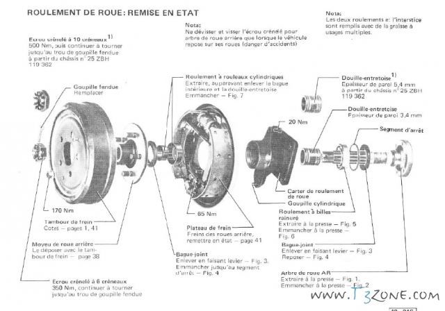

Bonjour, encore des questions... Je prend de l'assurance et commence à comprendre certaines logiques, je vais rapidement commencer à partager mon experience et donner des éléments pour aider à resoudre des petits soucis meca sur le forum. J'ai tant à rendre... :(;:
Ma question à été évoquée des centaines de fois sur la zone, j'ai lu bcp,bcp.
Serrer le boulon roulement arriere, le mien est un 6 pans (kit roulement acheté propose aussi un 6 pans). J'ai lu qu'il existe un 10 pans dont le couple de serrage est bien plus haut.
J'ai retenu : 6 pans autour de 35/40 Nm
10 pans atour de 50/60Nm et revu à la hausse par VW autour de 70 Nm
Pour mon 6 pans, j'applique ces valeurs ou j'augmente?
La difference avec le 10 pans me semble énorme, pourquoi un 6 pans et un 10 pans ne serrent pas pareil???
Est-ce mieux un 10 pans, dois-je en acheter?
Je me suis passionné sur des discutions autour des roulements, certaines me dépassent mais la logique reste.
Bien à vous les zonards :(;:

Hello!
jamais vu d'écrou de 10 pans pour le roulement arrière, et quand bien bien même, ces valeurs de serrage sont trop faibles, faut serrer comme un âne!
De mémoire du 350Nm.
T'es sûre que confonds pas avec une vis de vilebrequin ou de cardan des fois non? Yellow_Flash_Colorz_PDT_09

35 Nm correspond bien à une force de serrage de 35 kg au bout d'une rallonge d1m jusqu'à arret de l'ecrou?

Ok, mauvaise compréhension d3 ma part, 10 créneaux et non 10 pans, que penses-tu des valeurs de serrage revues du simple au double de 35 à autour des 70?
Messages : 8721
350 Nm, pas 35.
