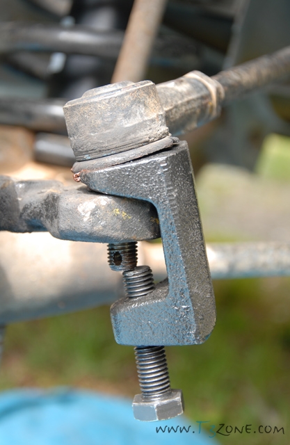

Quelle est votre méthode pour virer la rotule de direction, parcque moi, plus je serre, plus ça glisse
1/2heure après, la rotule est toujours là
Darlow a écrit :Yallah !
Quelle est votre méthode pour virer la rotule de direction, parcque moi, plus je serre, plus ça glisse![]()
1/2heure après, la rotule est toujours là![]()

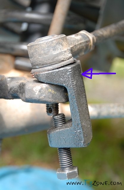

j'ai essayé mais dans ce cas, c'est la partie haute qui glisse...Le bucheron a écrit :pourquoi n essaye tu pas de glisser un fer plat entre le boulon et le filetage de la rotule ? tu gagneras en allonge et du coup ton boulon de serrage n aura pas tendance a glisser
