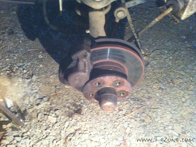

Je suis en train de refaire mes étriers de freins et je me pose une question, ce sont, j'en suis presque sûr Yellow_Flash_Colorz_PDT_09 , des étriers Girling, et y'a un gros "G" sur le côté ce qui me conforte dans cette idée, mais par contre j'ai l'impression d'avoir les fixations de plaquettes ATE, c'est possible selon vous?
Donc si je commande le kit du bas c'est bon?
http://www.oscaro.com/kit-de-reparation ... 489-919-gt
D'ailleurs d'après la photo y'a le kit pour les 2 côtés, quelqu'un en sait plus?
Sinon d'après la RTA c'est ca que je devrais avoir:
http://www.oscaro.com/kit-d-accessoires ... 705-1164-p
Or c'est pas du tout ce que j'ai... Et vu que je n'ai pas les plaques anti bruit il me faut un de ces kits, je prend celui la quand même?
Merci à vous et bon dimanche!
il y a deux montages d'étriers, des fixes et des flottants.
les tiens sont des fixes, donc ce que tu as repéré chez oscaro est fait pour.

Oui je sais que c'est des fixes, mais il y a deux modèles de fixes, les ATE et les Girling, d'ou ma question Yellow_Flash_Colorz_PDT_08

En fait, tu possèdes un des rares montages d'étriers Girling fixes.
Mais, par contre, tes ressorts (en croix) de fixation de plaquettes ne sont pas les bons ; ce sont ceux des étriers fixes, aussi, mais modèles ATE (mais ça a l'air compatible).
Regardes chez SK tu as toutes les références :
pour le kit de réfection :
http://www.serial-kombi.com/fr-FR/trans ... 86-n315452
et pour le kit de fixation de plaquettes avec le plaques anti-rotation :
http://www.serial-kombi.com/fr-FR/trans ... ing-n37561
Par contre, ils ne les ont pas en stock donc tu vas avoir du délai ou bien il faut chercher ailleurs.

Ok, tout est dispo chez Oscaro donc ca devrais le faire, y'a juste le kit de restauration http://www.oscaro.com/kit-de-reparation ... 6780-405-p je sais pas si il m'en faut un ou deux, sachant que sur la photo y'a le nécessaire pour quatre pistons, donc les deux côtés, mais va savoir ce qu'il y a dans la boîte... Sur le catalogue mecatechnic ils disent qu'il y a les deux côtés, de toute façon je verrais bien! Merci en tout cas :(;:
