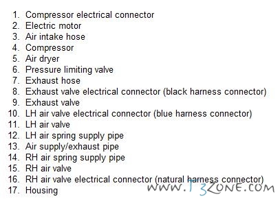

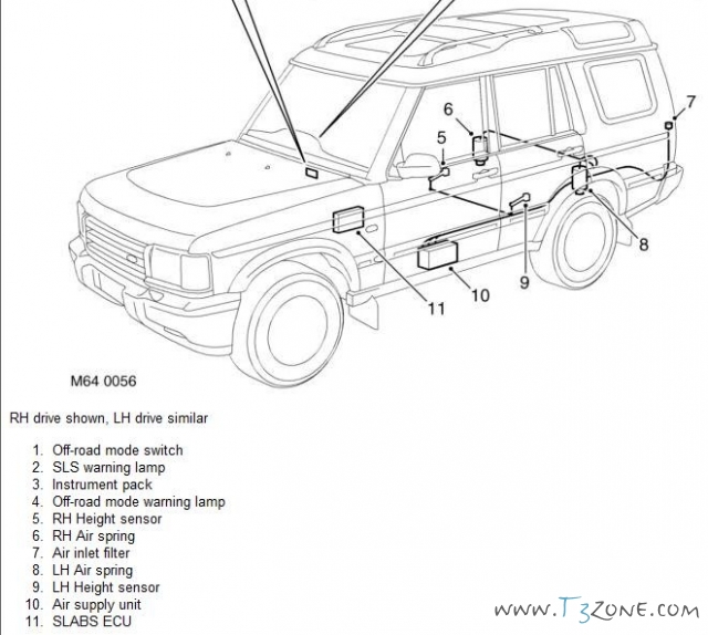

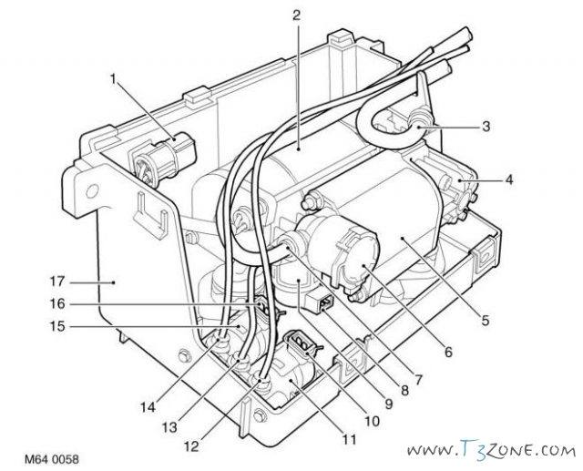

Attention, il ne faut pas confondre Discovery et P38 qui était le Range Rover équipé de suspension pneumatique.Le bucheron a écrit :Ce n est pas très fiable , il y a beaucoup de discovery p38 a vendre avec les poumons HS ....
Ton garage est bétonné ?
Le SLS etait une option sur le Discovery et agissait seulement sur la suspension arrière.
Les pannes concernait essentiellement les boudins arriere qui dans le tepms se fissuraient et perdait ainsi leur pression. Destiné à donner un rake suffisant pour gagner quelques centimètres en hauteur et compenser une charge arriere (7places)
Sur le Range P38 l'EAS était un systeme pneumatique sur l'avant et l'arrière qui avait essentiellement des fuites au niveau des joints toriques des 4 electrovannes Dunlop chargée de reguler la pression d'air sur chaque suspension. Ce qui a fait sa mauvaise réputation alors qu'un changement regulier de ces 4 petits joints toriques solutionne ce problème sans qu'il en soit question dans le programme d'entretien dde la marque . D'ou la recurence du problème sur ce modèle.
L'avantage de ce système était de donner une position motorway et off road au P38
Après pour ce qui était de la longévité des boudins....était elle pire que celle d'amortisseurs traditionnels sur des véhicule de plus de 2 tonnes???
