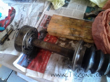

Au début je voulait les monter directement, mais après avoir regardé durant des heures les post pour la réfection des cardans, je me suis dit que j'allais d’abord passer par cette étape avant de les changer (et comme ça les autres j'aurai le temps de les refaire tranquillement cet hiver)

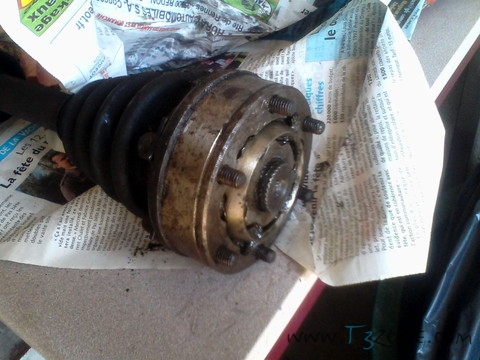

Donc je démonte noix et soufflets

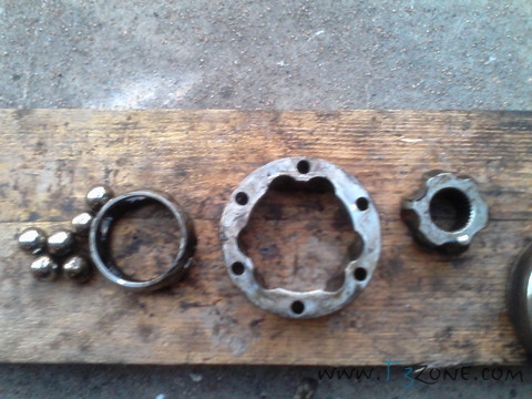

Puis je démonte les noix en retirant les billes-cages
Sans oublier les marquage au blanco!!
Et je nettoie tout au gasoil.

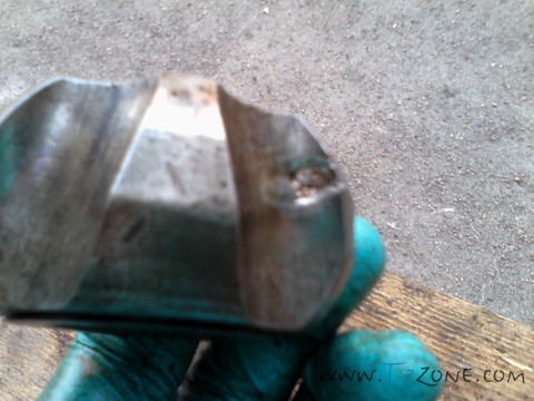

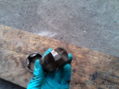

Puis inspection de la cage de la noix, et là je m’aperçois que sur une des quatre, il y à une trace d'usure avec un frottement qui à enlevé de la masse au niveau du moyeux.
En photo c'est plus flagrant:
Qu'en pensez vous???

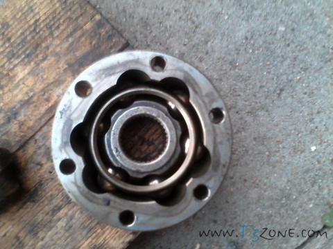

Les trois autres noix sont impeccables.
Et voilà elles sont toutes remontées et attendent leur graisse!!
J'ai isolé celle qui est abîmé en attendant vos avis, moi je serais d'avis de la remonter comme tel mais je ne suis pas un expert.
