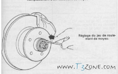

Si tu parle d'un 2WD, les roulements AV sont coniques et si tu les serres, tu bloques les roules.
Ce que nous dit VW:

Et quand tu as fini, tu remplis le cabochon de graisse avant de le remonter sur le moyeu.

Idéalement, tu suis la procédure VW, postée ci-dessus par Barbassu, avec le contrôle de liberté sur la rondelle avec le tournevis.
Puis, tu fais 500 bornes et tu contrôles le jeu au niveau des roues (cric, tu lèves le popo, tu attrapes la roue et tu secoues) il y a de grande chance que tu aies besoin de refaire ton réglage, les roulements s'étant rodés et mis en place...
