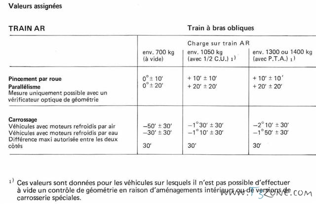

Laisses béton, si tes pneus ar se bouffent à l'intérieur c'est qu'ils ne sont plus parallèles. Ce qui se règle depuis les deux boulons (boulon=vis +écrou) cotés extérieurs.
Sauf que souvent la vis est tellement grippée dans le noyau du silent bloc que l'écrou desserré ne le libère pas de la caisse.
C'est le cas de popOlaf, la machine a dit que le train ar était dans les choux, l'intervenant a dit que les réglages étaient inefficaces. Préconisation: remplacement des silent blocs. Deux triangles en attente de remise à neuf pour faire du plug and play. Les pneus ne s'usant pas anormalement, la réno attend.
A prendre aussi en compte, les valeurs de réglage Vw variant selon la charge statique moyenne du popo. Valeurs trainant déjà sur un ou des post de la zone.
Ce que les logiciels des bancs de réglages actuels n'intègrent pas.
On oubli la déformation du triangle, sauf un gros choc latéral, c'est impossible.

j'ai -3°10 a gauche et -2°46 a droite :06: Yellow_Flash_Colorz_PDT_09
