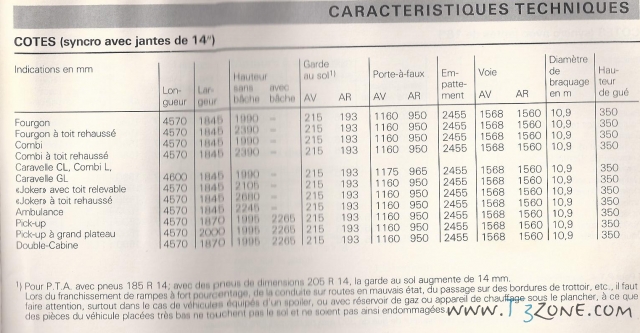

Bonjour à tous
est ce que quelqu'un connaitrai l'empattement pour un t3 syncro ( distance entre les 2 essieux )
Merci pour vos reponses
cb44
Messages : 3129
Message par cb44 »
2370mm, pris sur le véhicule : donc ça peux varier de quelques mm selon les suspensions.

Messages : 4418
Si c'est ce que l'on appelle l'empattement
Pour un syncro 14'' c'est 2455 mm
pour un T3 c'est 2460 mm

Messages : 7893
L'empatement est donné sur la RTA...
