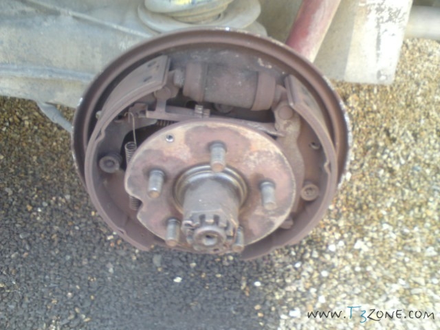

Le tambour peut venir sans le moyeu, surtout après une surchauffe qui l’aura décollé. Mais souvent (très souvent) ça résiste et on se fait caguer à le sortir. Dans ce cas virer le gros écrou en laissant la roue desserrée en place puis tirer dessus. Faire gaffe quand ça vient on se retrouve sur le cul.
Ensuite déposer la roue, chasser le moyeu du tambour, bien toiler les portées tambour moyeu pour remettre le métal à blanc, ça servira par la suite.
Et si tu veux remplacer les garnitures, c'est plus facile sans le moyeu.
Les garnitures ayant chauffé fort, si c'est un montage riveté pas de soucis.
Si c'est un montage collé, mieux vaut les remplacer. Elles peuvent se décoller ultérieurement sans prévenir, avec pour conséquence une roue bloquée au tambour très difficilement démontable car coincé. Ou plus de frein du tout. Eu les deux cas, (pas sur popo).
Cylindres, c'est l'occase de vérifier qu'il n'y a pas de liquide sous les caches poussière, ce qui serait étonnant, les coupelles n'ayant pas du apprécier le coup de chaud.
A la moindre trace les remplacer par sécurité.
Vérification que le câbles coulissent bien dans leur gaines.

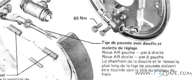

Remontage après réglage grossier du rattrapage de jeu. Attention ou sens de la tige de poussée calée entre les deux garnitures.
Cylindres remplacés ou pas une purge du circuit arrière est obligatoire pour virer le liquide qui fut détérioré par la surchauffe, phénomène de vaporisation.
Bon courage, la sécurité n'a pas de prix :(;:

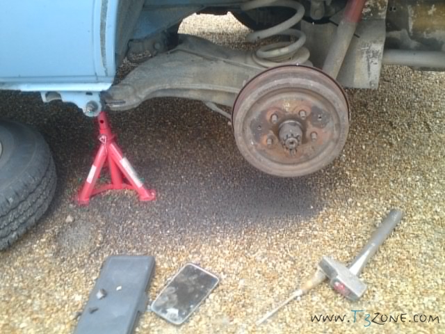

Je suis en train de taper sur le tambour pour le virer.
J'ai viré les 2 visses.
Ça bouge mais j'arrive pas à enlever le tambour.
Faut que je continue à taper?

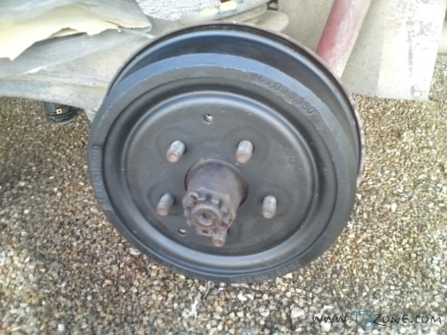

J'abandonne, ça bouge de plus en plus de gauche à droite mais le moyeu me bloque au milieu, j'ai mis un filet de dégripant sur le moyen en faisant gaffe aux garnitures bien sur, mais rien, ça veut pas sortir.
Même en faisant légèrement levier avec 2 tournevis sur la partie de derrière j'y arrive pas...
Y'a de la poussière par contre!

Le vieux zyg t'avait prévenu :(;:
Si ça bouge c'est que c'est décollé.
Bien souvent le tambour se mettant de biai coince sur les garnitures.
As tu complétement desserré le câble de frein à main sous le bus?
As tu détendu le rattrapage de jeu? Les garnitures venant aussi bloquer le tambour sur le bourrelet d'usure d'un Ø plus faible que la partie du tambour en friction sur les garnitures du fait de l'usure.
Roue en guise d'extracteur pas eu besoin faire cette manip:

Une fois debloqué, c'est bon....si ça ne veut pas sortir, c'est que les machoires sont trop pret du tambour...
Je ne me rappelle pas si on peu reduire l'ajustement soi disant automatique par le trou qui est derriere la flasque au moyen d'un tournevis...

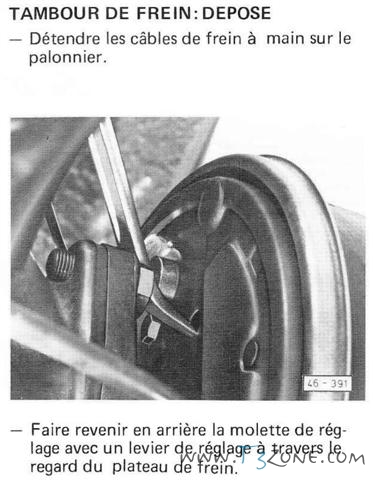

On peut, y a un regard derrière prévu pour...Comme sur la photo ci dessus. Mais avec les années, la rouille, le grippage... Pas évident, j'avais passé des heures a le faire sur mon DF.
Mais c'est la seule solution pour enlever la cloche en douceur.

Je précise que j'ai quand même dû dévisser la molette de réglage par le petit regard comme précisé au dessus.
Le soucis, impossible de savoir dans quel sens la dévisser... Donc en ce qui concerne le côté gauche, il faut la tourne vers le HAUT pour la dévisser!

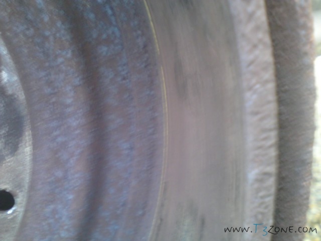

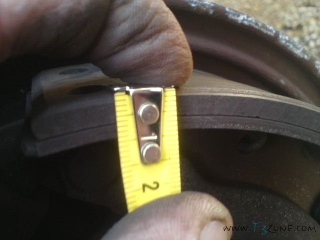

Il me reste un peu plus de 5mm de garniture donc aucun problème, même chose pour le tambour.
Usure régulière donc aucun soucis!!

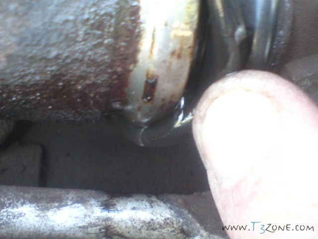

Dites moi ce que vous en pensez pour cette fuite...
Après, quand je regarde, 2 cylindres de roue ça vaut 70€.
Un kit de frein comprenant 2 cylindres 4 garnitures et un kit d'accessoires en vaut 98.
Sachant que les garnitures seules valent déjà 56, j'ai pas presque intérêt à tout changer...?
ça m'embête dans la mesure où les garnitures sont pas trop usées...
Si je change les garnitures en remettant mes vieux tambours peu usés ça pose pas de pb?
Benjamin
En T3 depuis la naissance, et... DANS LE MÊME! Le pOp'Océan 1ère main
Mas-Too
Messages : 344
Enregistré le : jeudi 24 sept. - 18:41
Localisation : 56 - SARZEAU
Message par Mas-Too »
Salut à toi!
Si tes cylindres fuient, mieux vaut les changer!

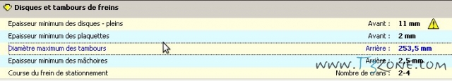

Pour les tambours, tu ne doit pas dépasser 1mm d'usure il me semble (je vérifie de suite)...
Pour ton réglage, après, tu fait d'abord le rattrapage automatique, à la pédale, et, quand ça ne rattrape plus à la pédale, tu règles ton câble en dessous le popo...
A quatre crans de frein à main tu ne dois plus pouvoir bouger les roues à la main sans forcer!
Là, c'est toi qui décides selon si tu préfère une course de levier de frein à main courte ou longue.
Si tu constates que tu as un déséquilibre entre la roue droite et la gauche, tu peux agir sur la molette de rattrapage automatique pour revoir ça!
voiloù! Yellow_Flash_Colorz_PDT_09

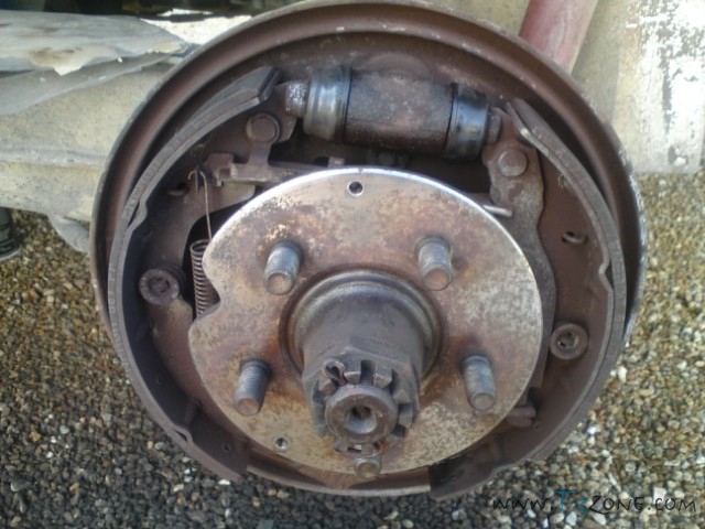

J'ai remonté le côté gauche et je m'occuperais du droit plus tard.
Toute façon je ne peux pas rouler avec le palonnier qui pendouille :06:
Mais je sais pas trop quoi changer au final, je pense quand même au minimum changer les cylindres, mais pour le prix, je fais le reste ou pas...? Yellow_Flash_Colorz_PDT_14
Quelques photos au passage:
Modifié en dernier par Benjaminthiery le mardi 24 avr. - 17:21, modifié 1 fois.

Un contrôle visuel permet d’apprécier l’état de la piste de frottement. En cas de sillons trop profonds ou de criques dues à des contraintes thermiques anormales, il faut remplacer les deux tambours d’un même essieu.
La mesure du diamètre intérieur MAXI et de l’OVALISATION s’effectue à l’aide d’un pied à
coulisse selon deux plans perpendiculaires.
La différence entre ces deux valeurs définit l’ovalisation du tambour.
Normalement tu dois être paré avec ça!! Yellow_Flash_Colorz_PDT_08

J'avais déjà vu pour les garnitures que c'était 2,5mm, donc je suis ok.
J'ai tout remonté par contre maintenant ::D:
Je regarderais pour l'autre!
Mais dans tous les cas, j'avais pas plus de 2mm grand max d'usure, le rebord n'est pas plus haut.
Faudrait que je sache le diamètre neuf! Pour comparer.
