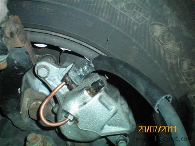

mon popo est en convalescence dans un garage VW près de Nantes depuis 4 mois. Le mécano, pourtant spécialisé dans la "veille mécanique" (popo, cox, porsche,...) me dit qu'il ne trouve pas de canalisation adaptée.
...je désespère un peu, et en attendant mon popo est immobilisé (cana percée suite à corrosion importante).
Certain d'entre vous ont-ils déjà eu ce problème et la solution qui va avec? :)
(en sachant que mon garagiste se refuse à tout bricolage j'ai l'impression, danbs la mesure où il s'agit de freinage)
merci!

quand une canalisation n'existe pas, on la fabrique !!!
un rouleau de cuivre recuit se vend y'a une ref chez renault par exemple car pas de canalisation dispo mais un rouleau de cuivre pour en fabriquer
et il y a u outil pour faire les ogives...
spécialisé dans les voitures anciennes et incapable de faire une canalisation de frein? pas normal !

Idem> Mon frangin en avait fait refaire pour son estafette. Il suffit de la longueur, ensuite tu la forme toi meme a la demande.
Curieux en effet qu'un specialiste de voiture ancienne ne conaisse pas.

SDJD a écrit :quand une canalisation n'existe pas, on la fabrique !!!
+10 SDJD
Salut Ludotpe , soumets lui calmement la chose :(;:
Messages : 8538
Pour un seul tube, il y a des boites spécialisées en freinage qui font ça au modéle, ça évite d'acheter une couronne de cuivre et l'outillage.
T'as plus qu'à trouver sur ta ville :(;:
