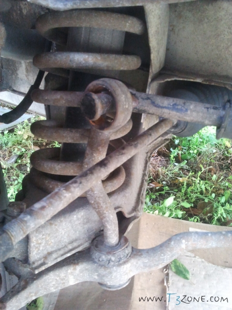

Salut à tous
Mes silent blocs de biellettes sont HS :sun:
J'ai donc racheté la totale pour tout remettre à neuf
par contre impossible de virer la biellette une fois l'ancien silent bloc enlevé
ça semble soudé par la rouille...
J'ai gratté à fond et noyé de dégrippant... Est ce qu'il y a d'autres solutions? ou alors faut amputer??? Yellow_Flash_Colorz_PDT_13
des photos du montage avant d'avoir enlever les anciens silent bloc
merci bien pour vos conseils :(;:

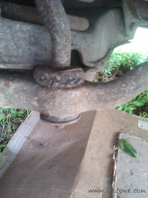

Heu, si j'ai bien compris, la photo c'est avant que tu touche à quelque chose.
Il te manque carrément le silenbloc entre la biellette et la barre stab Yellow_Flash_Colorz_PDT_10
Les silenbloc inférieur sont bien mort aussi.
A mon avis, les silenbloc de ton tirant de triangle doivent être mort aussi.
Pour ton problème, avant de couper, fais couler du liquide de frein sur l'écrou/biellette. C'est très corrosif, donc ça fonctionne mieux que le dégrippant. J'ai déjà réussi a démonter pas mal de truc avec ça sur des voiture de plus de 50ans, alors que le dégrippant...
Après je te souhaite bien du plaisir pour remonter l'ensemble biellette + silent bloc + barre stab.

Oui les photos ont été prise avant que j'enlève les silentblocs...
et celui biellette/barre stab c'est barré en route d'où le "CLONG" qui m'a penché à regarder sous le bus...
J'ai prévu de changer les 2 côtés avec le kit complet silent bloc/coupelle/entretoise...
