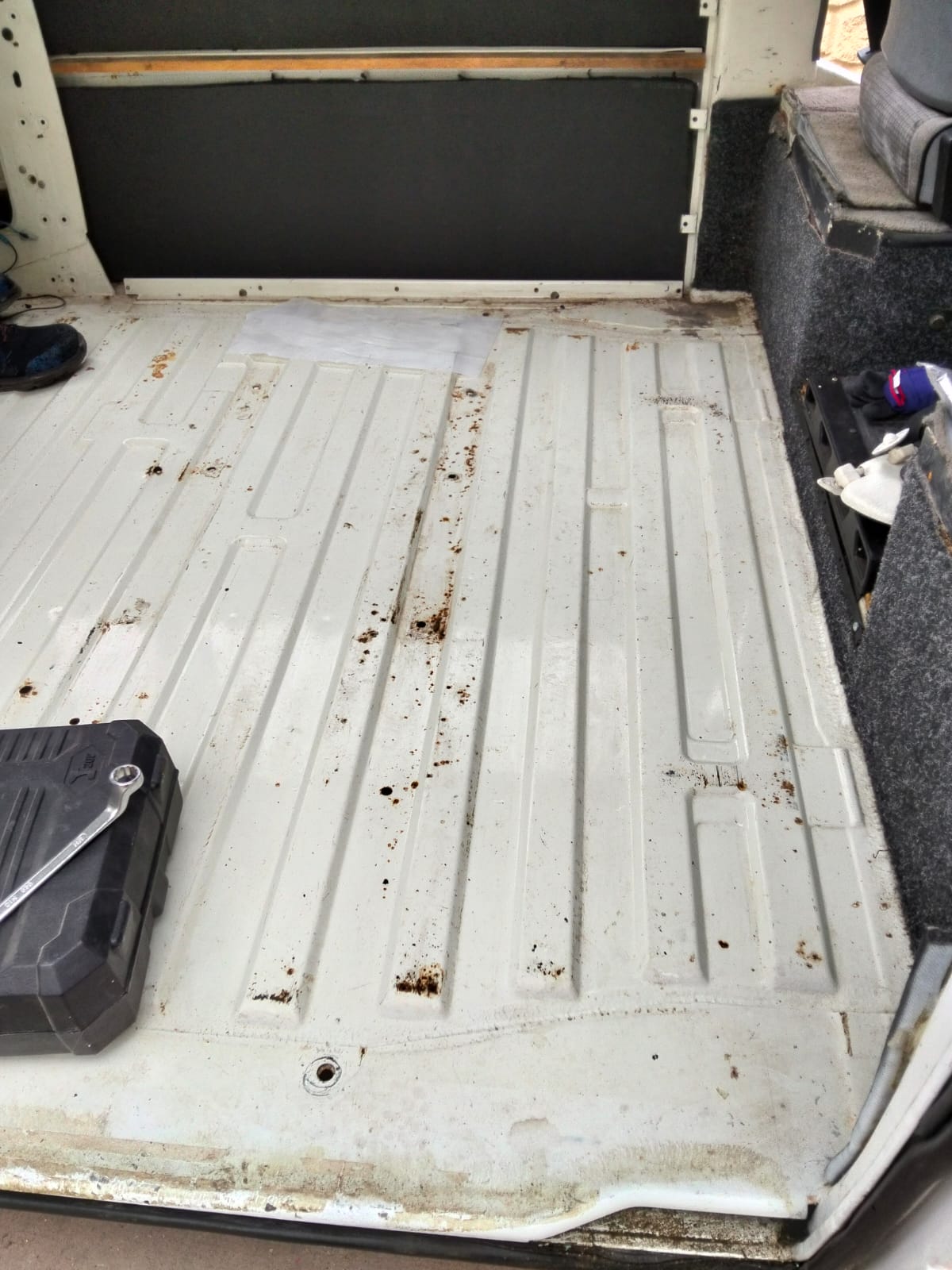

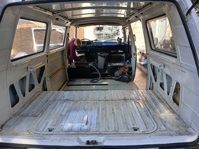

Grand nettoyage aujourd hui

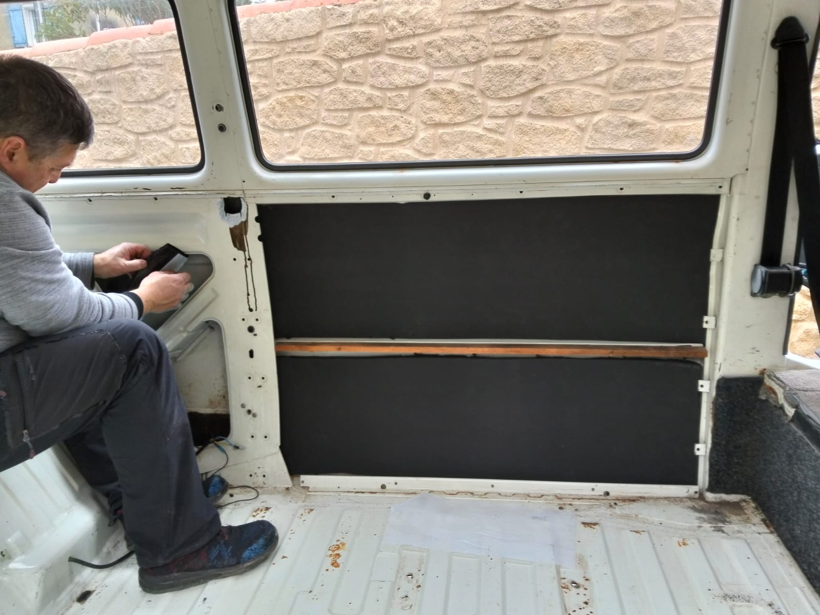

Message par popotame »
Debut de la pose de l armaflex, on a bien decapé au solvant , et la pose est assez simple , le collant est vraiment efficace.....

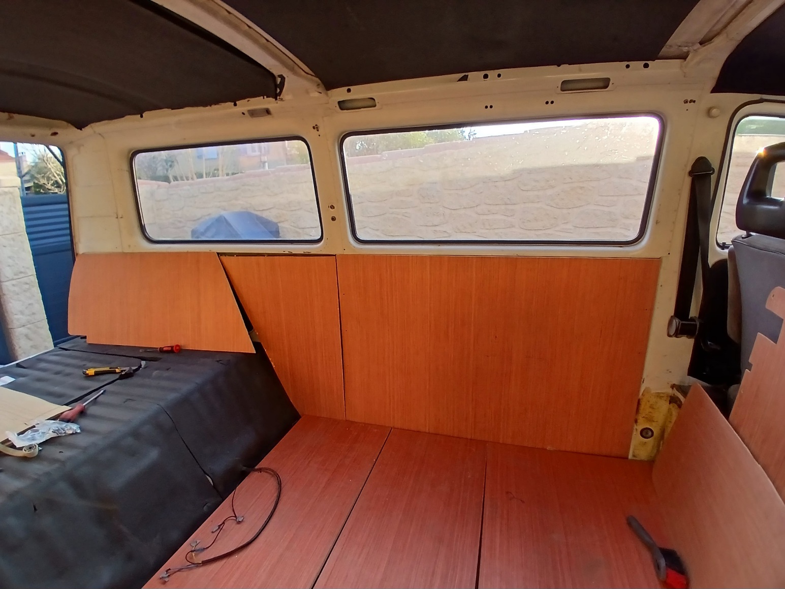

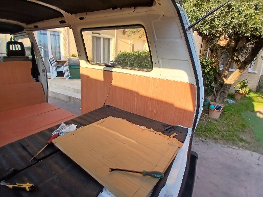

Allez, on refait les panneaux...
Contre-plaqué de 5mm, et on scie, on perce, on découpe...
croisillon
Messages : 2062
Localisation : 38 - dolomieu
Re: Elie, retour aux sources
Message par croisillon »
le minimum quoi hein MR PLUS lol lol lol
BEAU BOULOT !!!

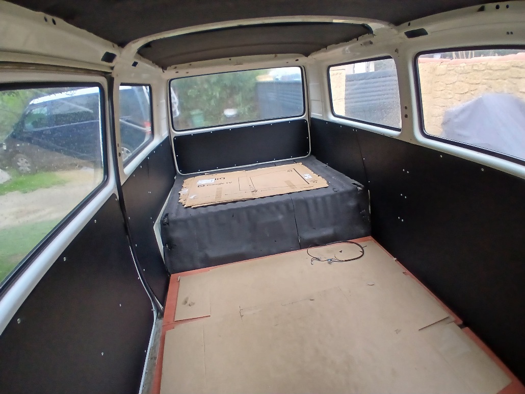

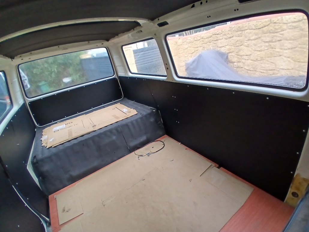

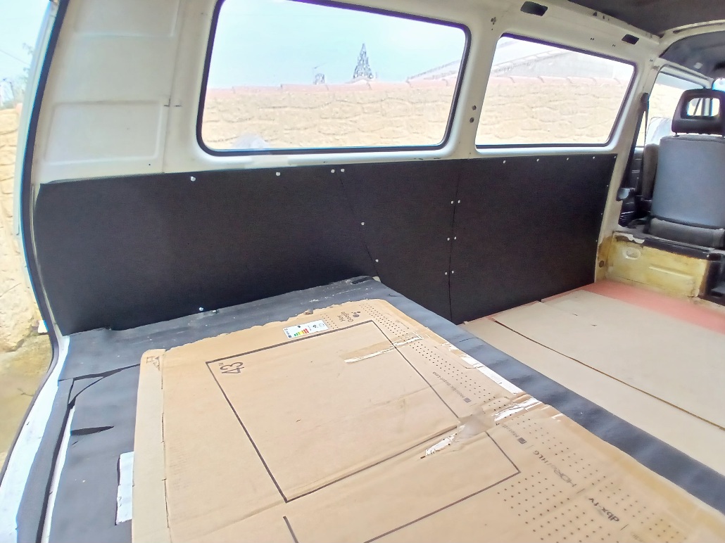

Panneaux ok...
popotame
Messages : 102
Enregistré le : lundi 28 sept. - 6:46
Localisation : 13 GRAVESON
taillés dans du CP de 5mm recouvert de skai autocollant trouvé a mondial tissu, j ai quand mem passé un primaire d accroche sur les panneaux et les retours sur la partie interieure surcollé ave de la colle néoprene.....
Messages : 9277
ca fait propre, bravo

popotame
Messages : 102
Raïos a écrit : mercredi 11 mars - 11:26 Ah ben c'est ce que je voudrais faire justement, merci! 😁
ça se fait bien , le skai autocollant est une pure merveille a coller et surtout bien passer du primaire sur la face qui va le recevoir..
