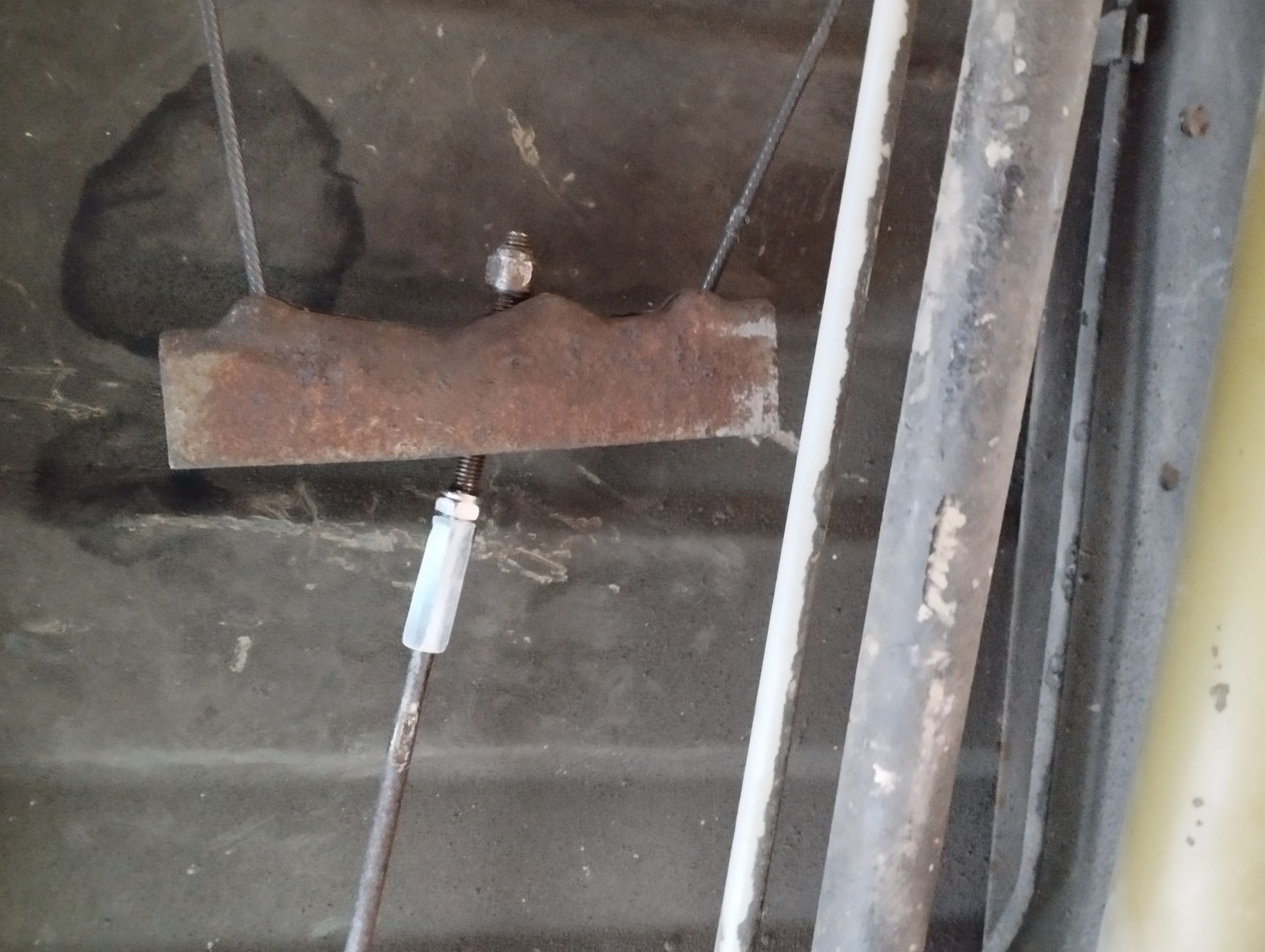

Bon voilà c'est remonté
Mais il me semble à l'usage qu'une roue freine moins que l'autre, ça se règle comment ?
Jeanjj
Messages : 695
Localisation : Blaisy bas
Re: Tringlerie de frein à main
Message par Jeanjj »
Le T en metal est à l'envers, l'écrou de la tringle qui vas au levier dois appuyer "a plat" sur la tôle et non de travers comme sur la photo
Ça devrais peut être régler ton pb de déséquilibre de frein a main

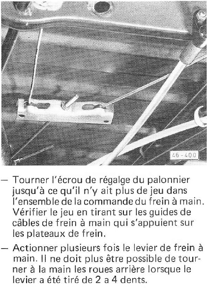

Messages : 6542
Oui, le palonnier est à l'envers, voilà le bon montage.
T3 Frein à main palonier.jpg (148.26 Kio) Vu 1526 fois
Darlow
Messages : 3667
Message par Darlow »
J'avais 1 chance sur 2 lol
En effet c'est bien mieux une fois retourné - merci à tous Yellow_Flash_Colorz_PDT_17
