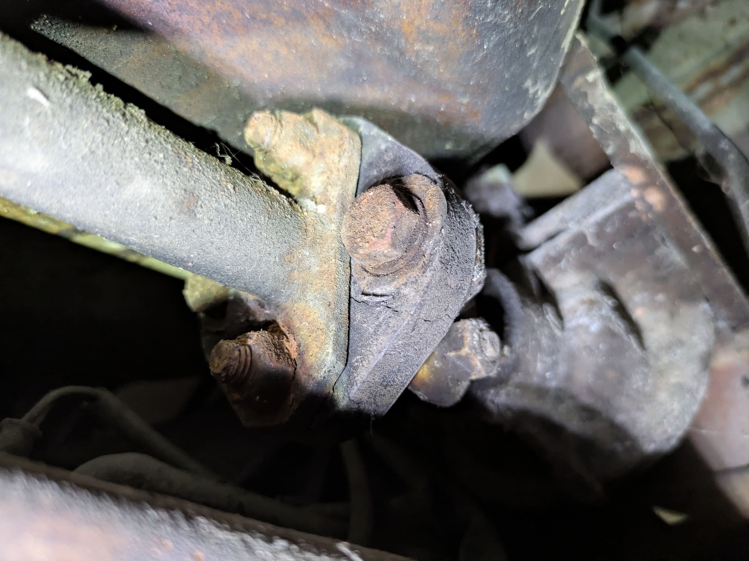

Salut tu as 3 flector temps cas faire change les 3
change le tout boulon et ecrou
les miens viennent de chez choupitte nova dit dimittri au moins tu es sur d avoir de la bonne came
rien de compliquer un sous la colonne et 2 sous le camtard

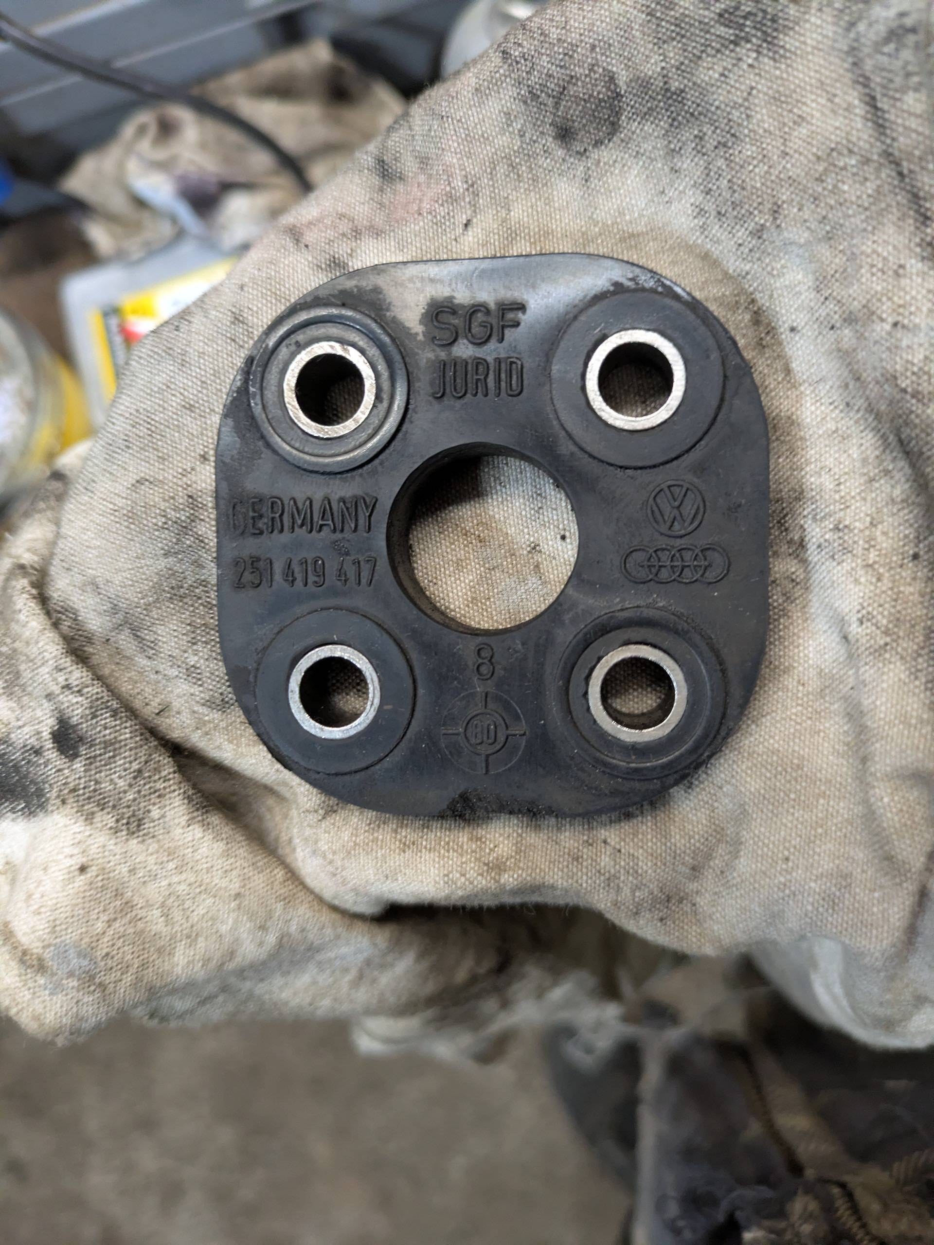

Un de mes flectors me semble fatigué avec même une fissure. Avant de tout changer j'aimerais vos avis.

Il semble que SK propose toujours des origines vw ...probablement les mêmes que Febi.

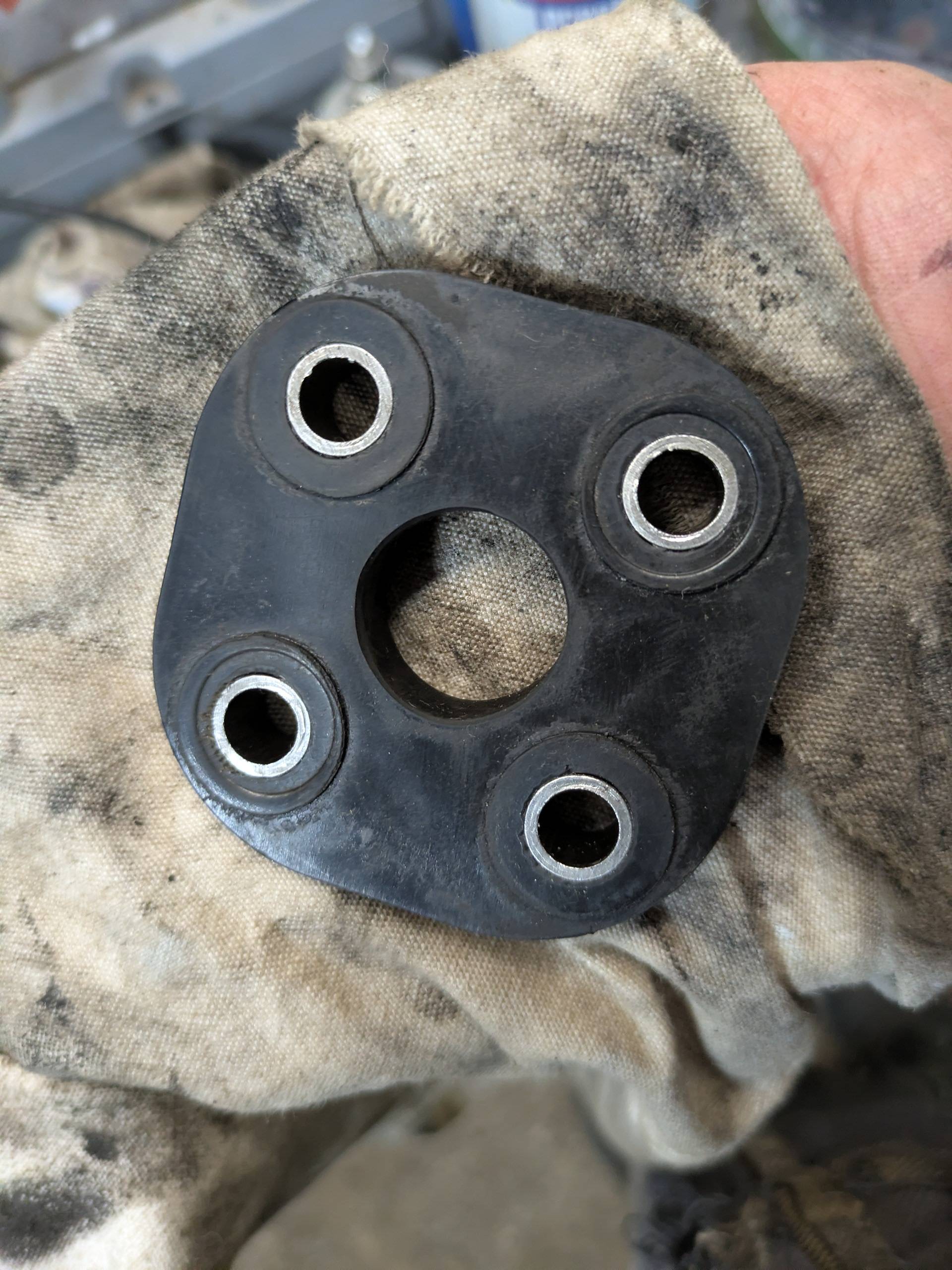

Deux flectors sont morts mais le troisième est propre. Mais étant d'époque est il encore fiable ou avec le temps ses caractéristiques mécaniques disparaissent ?
Votre avis?

Quand tu dit avec le temps et les propriété mecanique celui que tu monte était deja monté sur ton T3 et travaillais avec les autre et non dans une boite pret a posé?

Oui c'est bien ça. Il était monté avec les autres. C'était celui intérieur. Concernant leur changement je suis surpris de l'écart de prix entre les Febi qui seraient des vw et les origines vw vendu par un commerçant français bien connu dont le nom commence par S.

Ceux du tout début des années 80 vieillissent encore mieux, celui ci étant de 1980, pas craqué, j'hesiterai pas à le réutiliser moi.
Messages : 8278
Re: Changement des flectors de direction
y'a pas la moindre trace de fissure c'est vrai, si il est en tres bon état en effet, pas de raison de le changer.
