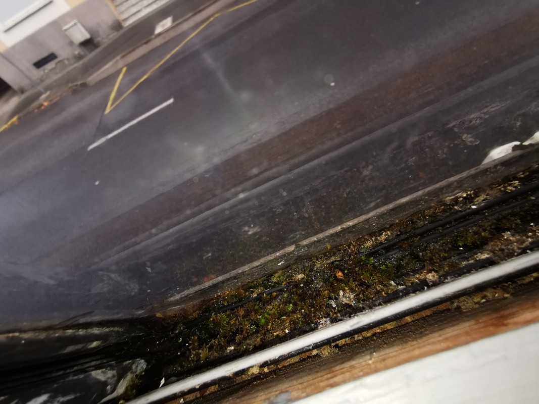

Pour la peinture du toit, je ne sais pas encore, ça peut attendre, car ma priorité est maintenant d'éliminer la flore et la faune qui a envahi les joints de fenêtres… ainsi que les moisissures arctiques qui ils font des fêtes au plafond, avec leur musique dès lichens... .
Cette photo montre l'intérieur du rail de la fenêtre !
Je me rends compte de l'ampleur du travail.

Re: Canadien en France
POur la faune et la flore des joints, un produit ani mousse de foiture fait un très bon travail, brosse à dent pour tout nettoyer par la suite.

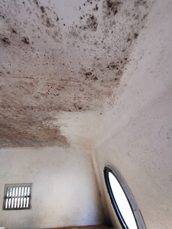

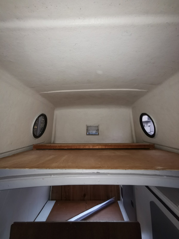

Entre-temps,
Et je me rends compte que je n'ai plus besoin de faire de projets pour le week-end : les projets viendront à moi !
Oui, j'ai aussi posé des bâches en plastique transparent sur les fenêtres du toit pendant que je nettoie et essaie de lubrifier les joints en caoutchouc. J'espère que les joints rénovés et un peu de silicone à l'extérieur suffiront à stopper l'humidité. Je ne vois pas de fuites apparentes, alors j'espère que c'est simplement dû à l'humidité accumulée au fil du temps.
La glycérine, c'est bien pour les joints.
attention avec le silicone, si ça coule sur la peinture, tu vas le regretter si tu as besoin de repeindre...
Welcome Canadian friend!
I already see you've rolled up your sleeves!
The high top roof you have doesn't seem to be insulated, that's why you had condensation and mold.
Look up boat hull liner, that's why you need to do to avoid that reoccuring. A little solar fan vent would also help.
Merci pour ces deux bons conseils. Je n'ai jamais utilisé de glycérine, mais je vais m'y mettre. D'ailleurs, tout le reste du caoutchouc a besoin d'un peu d'attention.
La peinture marine est une excellente idée. Je pensais l'utiliser pour l'extérieur du toit, puisqu'il est en fibre de verre, et que c'est comme avoir un bateau à l'envers dessus ! Mais il y a aussi la peinture intérieure pour bateaux !
Et quelle marque d'isolant est recommandée pour l'intérieur ? Il faudrait un isolant fin, car l'espace est déjà assez restreint. Et flexible, probablement un que je pourrais coller en surface…
Comme ça? https://amzn.eu/d/7FnBhzr
