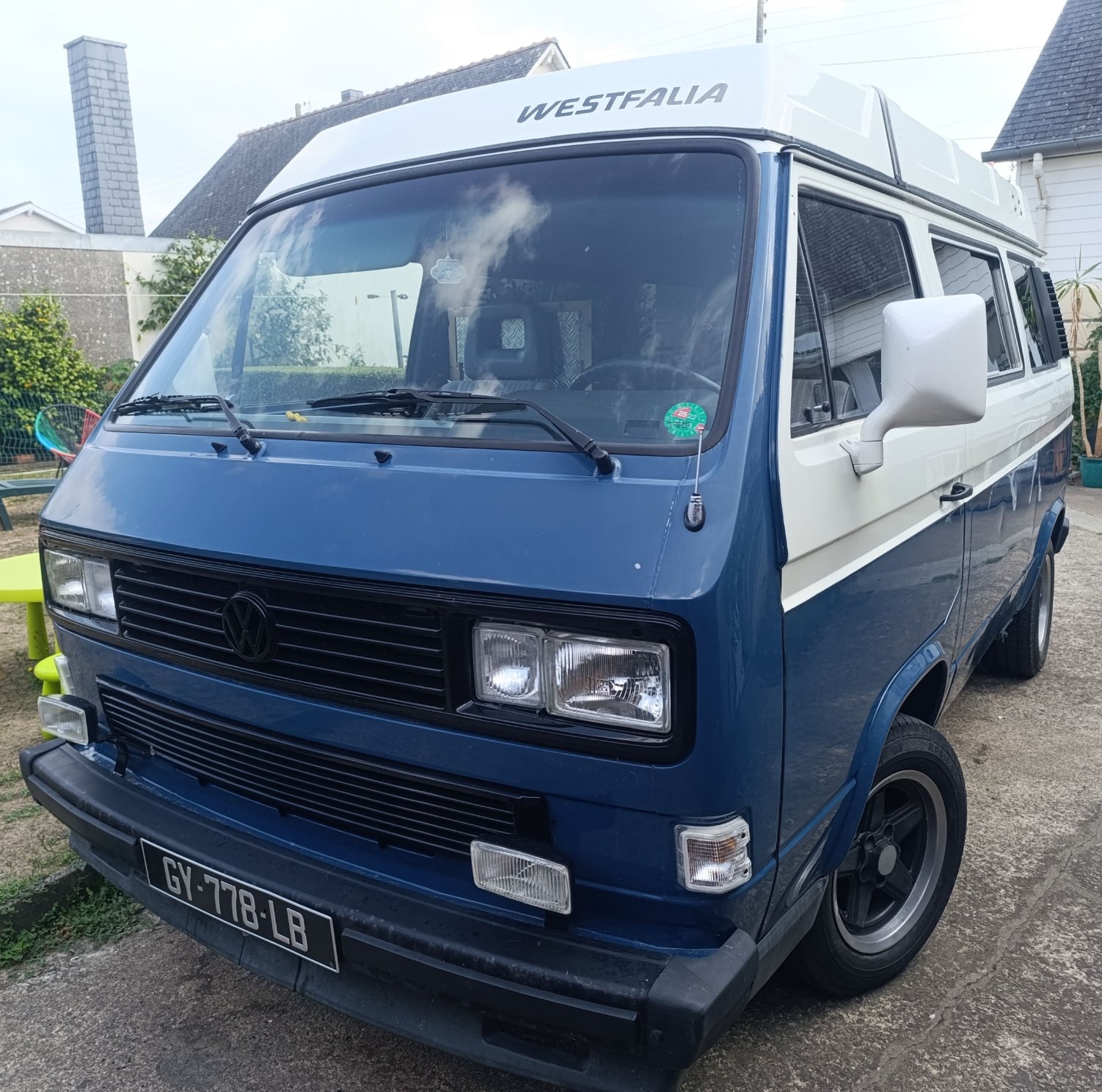

Je prends enfin le temps de me présenter, mais surtout vous parler de Berny, notre popo de 1989. C'est un multivan 1.6TD avec un toit relevable Westfalia Mosaik que nous avons acheté en novembre dernier avec plein de rêves de voyage en famille. Pour le moment les aventures commencent un peu mal, mais je reviendrai dessus un peu plus tard.
Donc, depuis le mois de novembre 2024, je m'attèle à mettre notre cher Berny à notre goût et à lui fabriquer un petit aménagement, pas trop invasif et modulable. Ayant déjà un T3 donneur, j'en profite pour lui ajouter cette petite touche eigthy's que j'aime personnellement : les jantes, les anti-brouillard, le spoiler, le revêtement de tableau de bord avec la petite liseuse de carte, les pare soleil avec le miroir de courtoisie qui s'éclaire, ect.

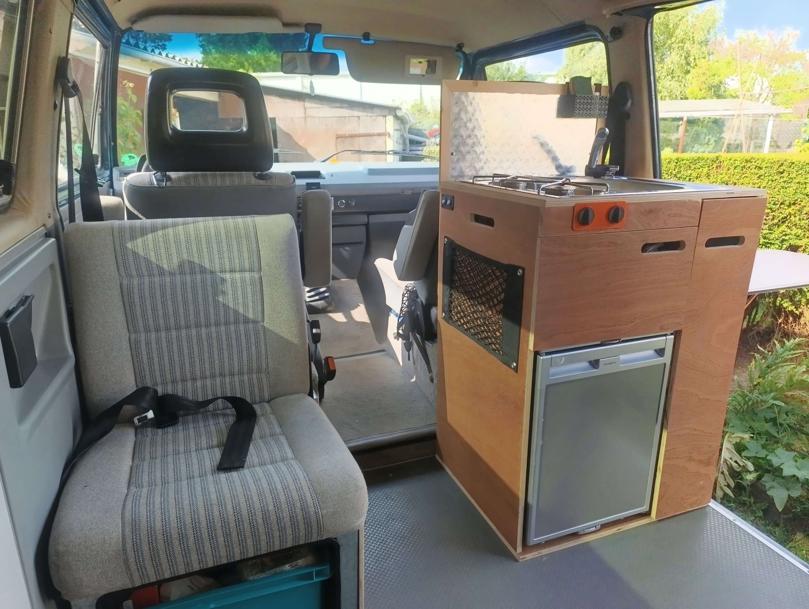

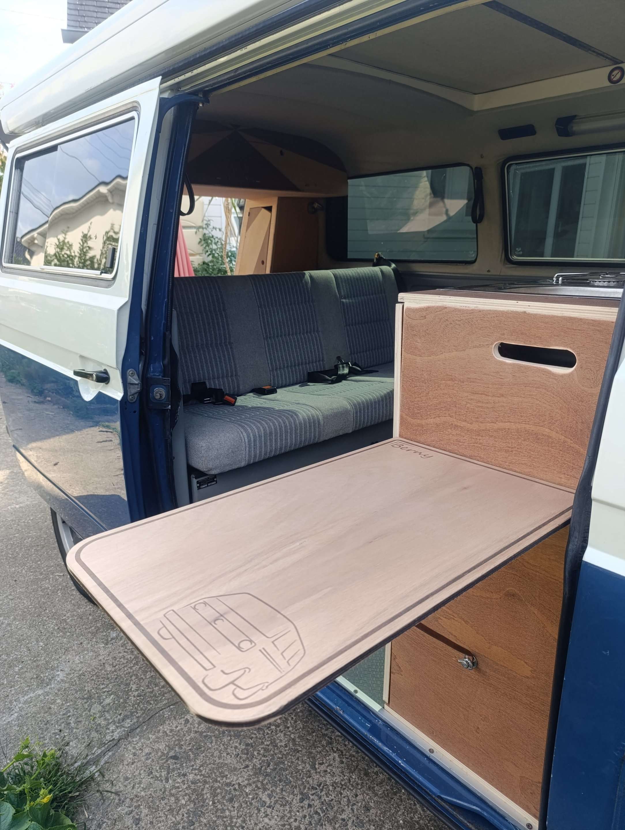

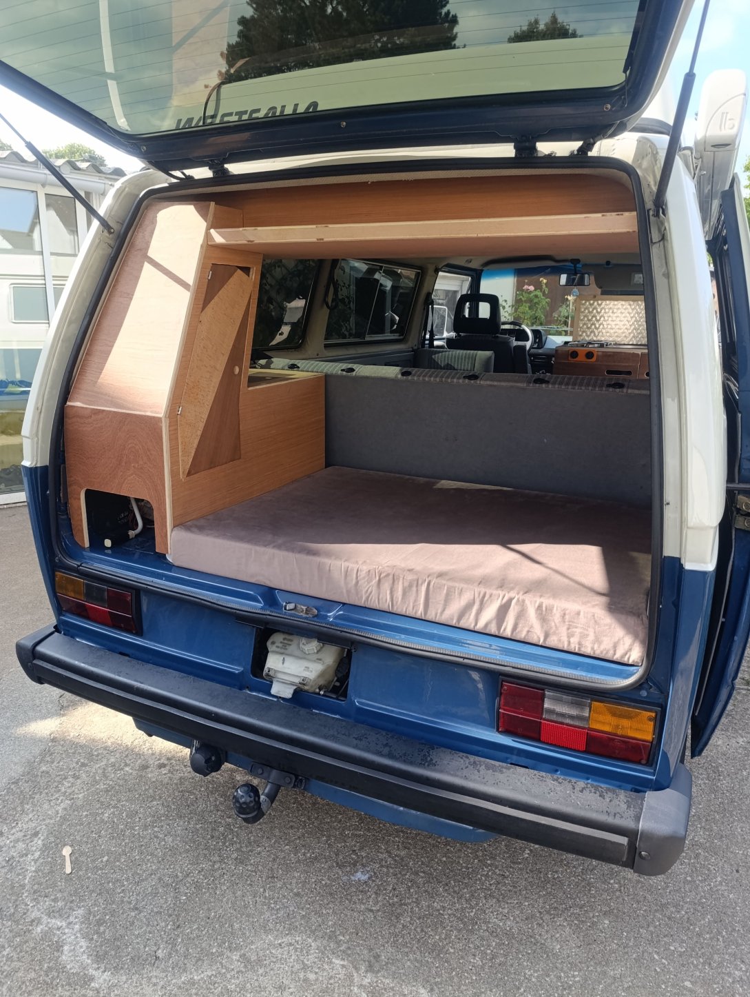

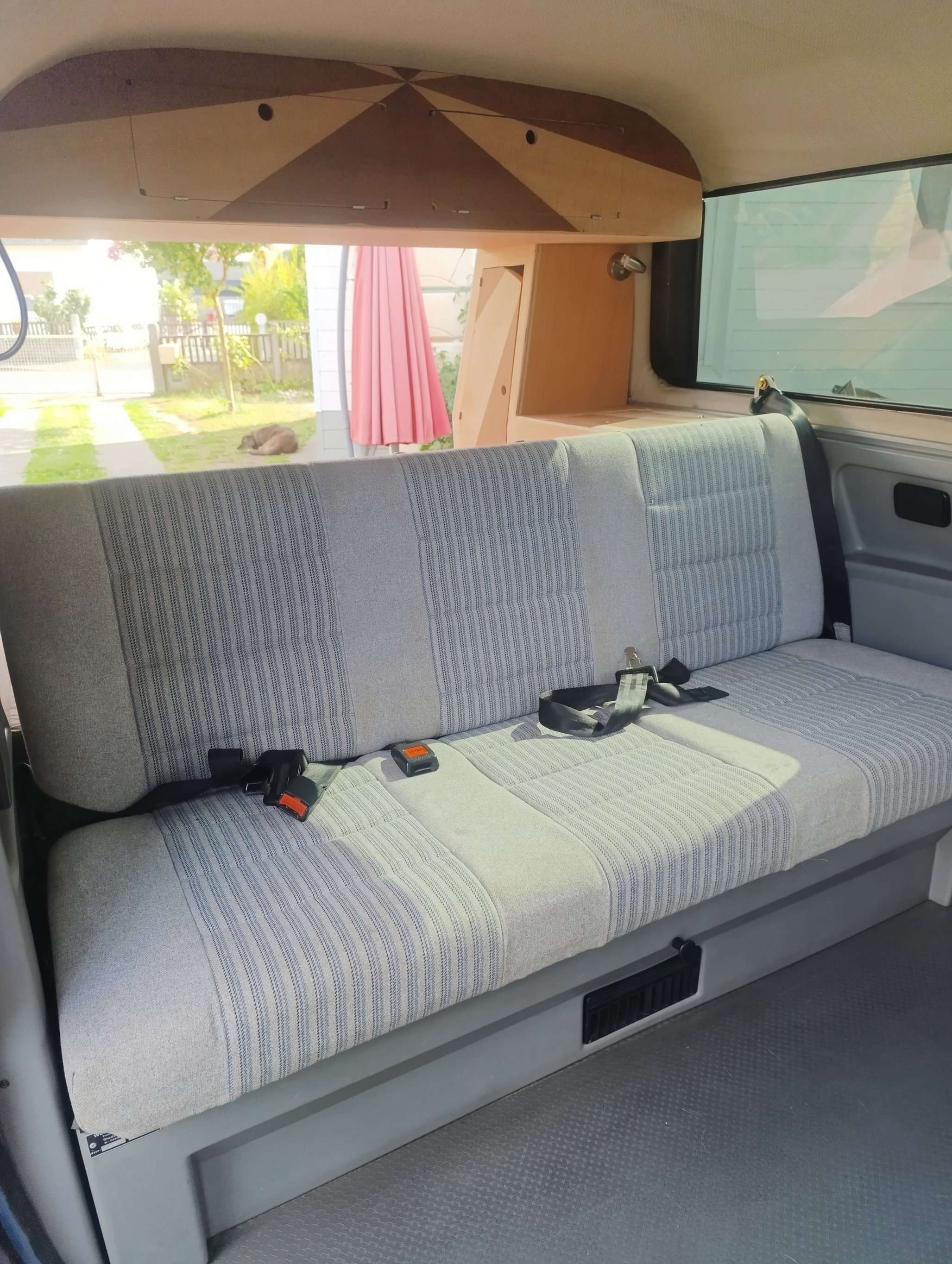

J'en profite également pour fabriquer quelques meubles. Une cuisine avec frigo, réserve d'eau, évier et deux feux que je peux enlever rapidement et mettre à l'extérieur du camion sous le store, quand on se pose à un endroit plusieurs jours. Un meuble pont au dessus des places arrières avec un mini dressing pour ranger nos affaires. Enfin, je fabrique également un petit lit pliant pour notre bébé que l'on pose sur les fauteuils avant.

- IMG_20250724_180409[1]-min.jpg (488.28 Kio) Vu 6413 fois
- IMG_20250724_180259[1]-min.jpg (488.28 Kio) Vu 6413 fois
- IMG_20250724_180241[2]-min.jpg (488.28 Kio) Vu 6413 fois
- IMG_20250724_180152[1]-min.jpg (488.28 Kio) Vu 6413 fois
- IMG_20250724_174933[2]-min.jpg (488.28 Kio) Vu 6413 fois
