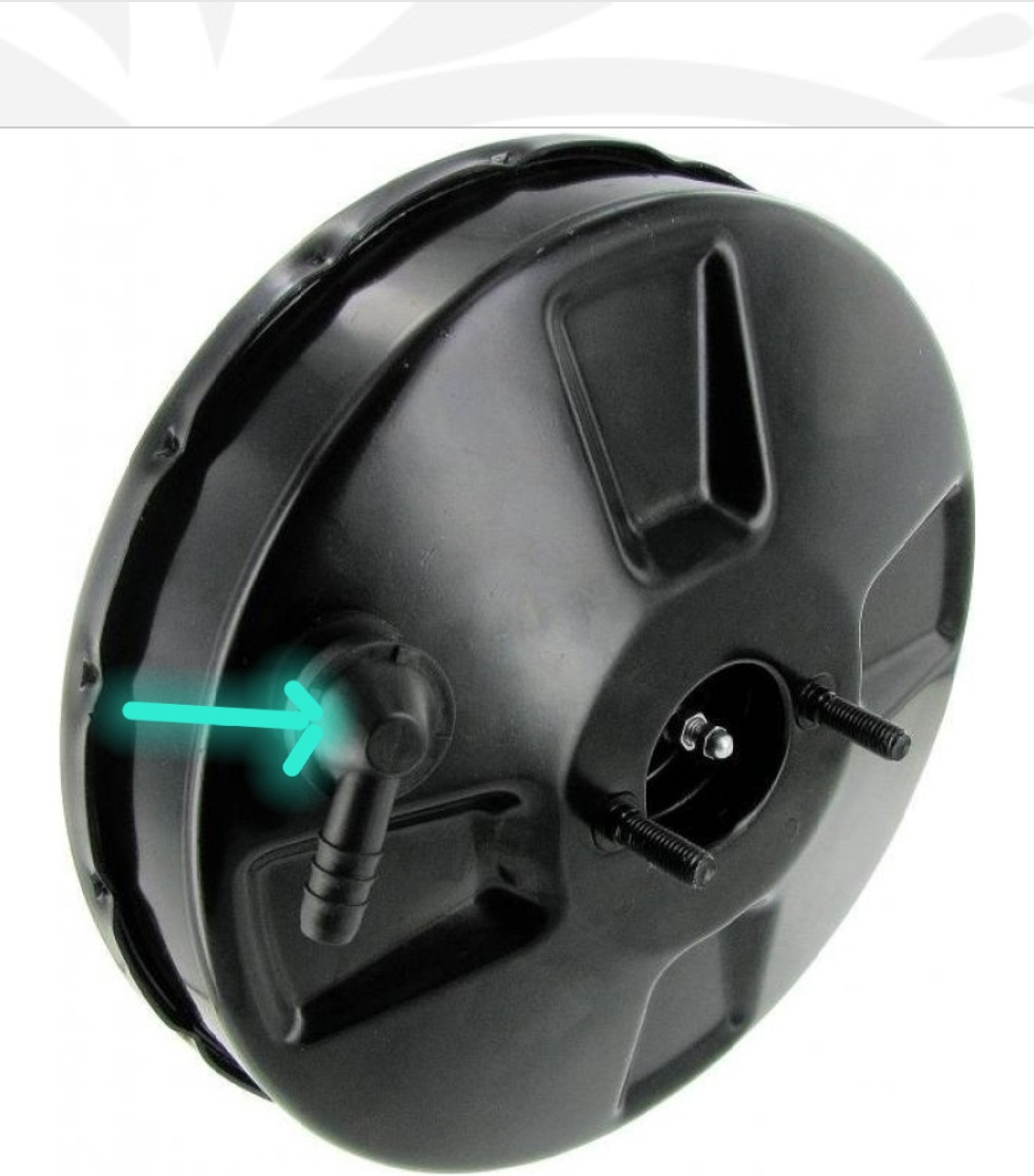

Messages : 4497
Re: Test du servofrein
KUB a écrit : ↑jeudi 15 mai - 8:27 Okk, maintenant dépose le combiné de bord et débranche la durite du mastervac
Met du wd40 autour et joue avec, il va sortir avec le WD qui va s'infiltrer
A partir de là tu va voir si tu as bien de la dépression a arriver.
Pour débrancher l'arrivée sur le servofrein, il est plus facile de faire levier pour sortir le coude directement sur le servo frein.
