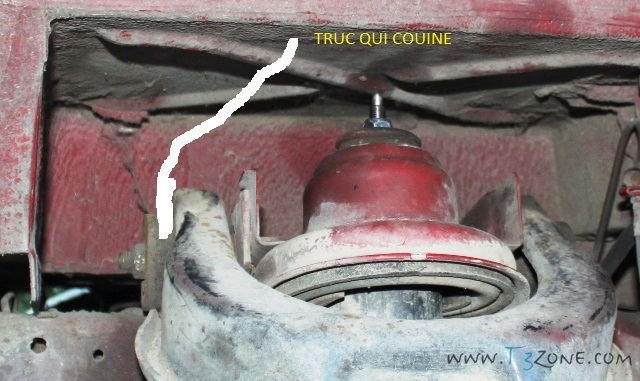

rebonjour tout le monde
me revoilà!!!!!!! avec mon couine
pas le groupe de rock..... le foutu bruit sous le siège passager avant.
il n'est jamais parti très longtemps, même avec le silicone.
entre temps, hier changement d'amortisseur. impec. 230 euros, 4 heures repas et une petite bière compris.
cependant, il est encore là.
en montant sur le marche pied, et en secouant, ça couine, et donc il semblerait que ce soit ce truc là.
comment ce s'appelle , est ce que ça se change facilement?
faut 'il faire les deux cotés?

merci cms,
pas de truc pour conserver le réglage?
je suppose que non, si oui, y aurai un post sur le sujet
à bientôt
à bientôt

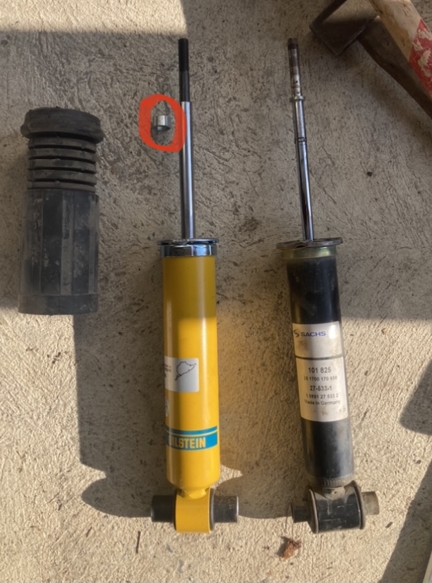

J ai monté mes B6 à l avant (7mois d attente!)
Question con
Vous avez bien enlevé la petite entretoise livrée avec
Chez moi ça passait pas si je la laissais mais l épaulement restant est un peu plus petit que celui des sachs démontés!
Question con
