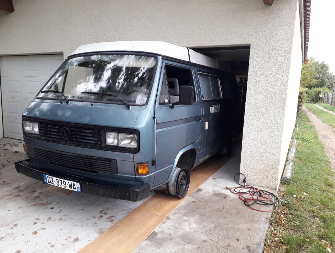

Étant dans le même cas que toi, Dallas, j ai choisi l option remplacement des 4 roues par des jantes nues.
Pratique et d un coût quasi nul
Opération faite en 30mn
Inconvénient
Départ sur un coup de tête impossible du au remplacement des roues.
Stockage des jantes nues ou des roues complètes à prévoir
De toute façon, lorsque nous voulons partir, rien ne nous arrête...
J essaie de mettre une photo.
Inconvénient

Voilà la photo

Ah oui, radical effectivement.
J'ai deja les jantes en prévisison d'un montage de "tailles basses" mais je n'avais pas pensé à cette solution, merci!
Va pour la circonférence, la roue de secours est egalement un rain max 2, merci également.

Pour la solution sans jante, je vois que le reservoir gpl est environ à 17cm du sol: il faudrait des jantes nues en 15 ou 16 pouces dans mon cas, sans pneu, pour être certain.
Merci pour vos conseils, à suivre!
Re: Joker 1 Westfalia sous 1.95 m ?
Et si tu ne roues pas avec, autant trouver des vieilles roues avec pneus à prix dérisoire, et les dégonfler pour rentrer.
Déjà vu sur des camions ultra chargés sur les ferries pour la magreb
si le sol est roulant comme sur la photo , 4 petit chariot sur roulette et tu pose le châssis dessus
