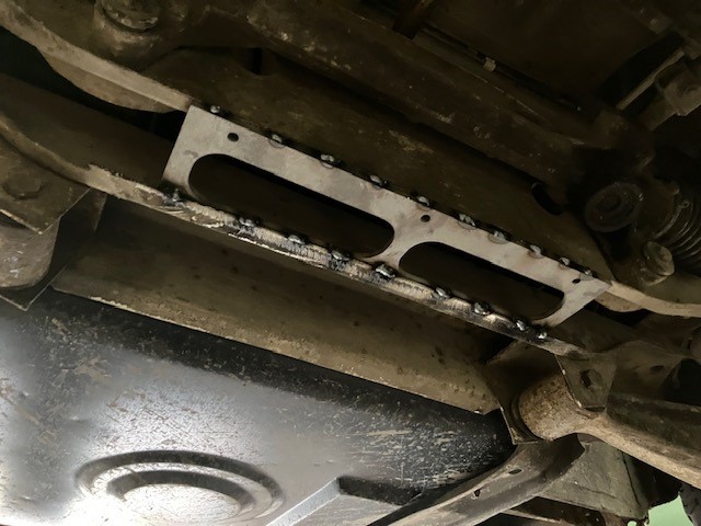

Re: T3 "flottant" !!
Bon, J'ai profité de la dispo du pont d'un pote pour renforcer la traverse AV.
J'ai fabriqué un renfort en acier de 6mm d'épaisseur. Un copain me l'a soudé (les soudures font amateur mais c'est du costaud). Pour rattraper l'écart entre les 2 traverses, on est en exter à l'avant et en inter à l'arrière (et aussi en appui tole dans l'axe longitudinal).
J'ai testé à 110 sur autoroute, ça parait ok. A voir sur un long trajet.
Ah oui, j'ai ajouté 3 vis M8 à l'avant et j'ai passer une peinture de protection sur le tout.
