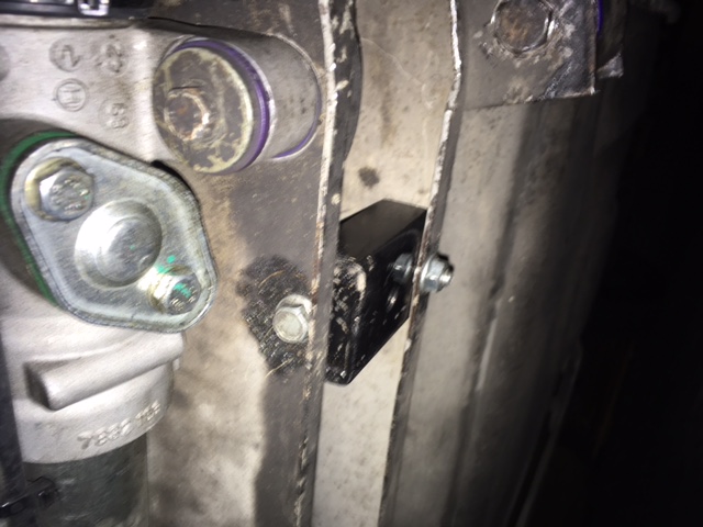

dirty-pierrot
Messages : 355
Localisation : GRENOBLE
Re: T3 "flottant" !!
Message par dirty-pierrot »

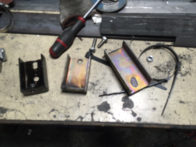

En voyant les renforts de support de crémaillère de direction du commerce, je me suis dit que je pourrais m'en fabriquer vu que j'étais coucher sous le combi pour changer les silents-bloc de bras oscillant.
Pas eu le temps de tester, je vous tiens au courant.
En tous cas le support de crémaillère ne bronche plus

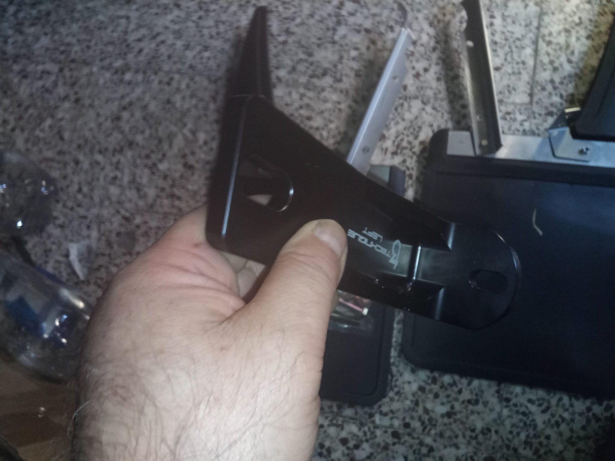

Je les ai commander ça sera mon cadeau de noël
Ça vas me rigidifier le tout en or route

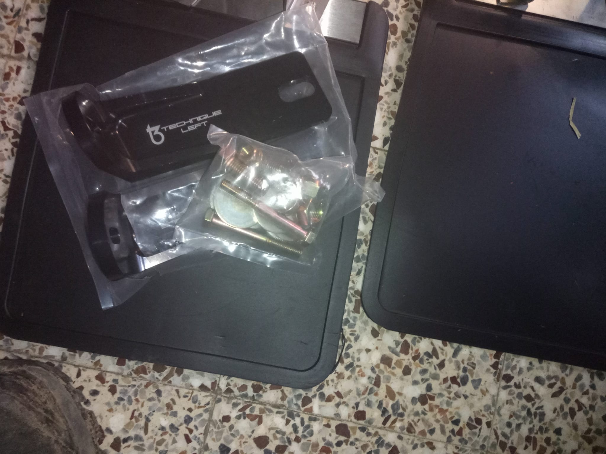

Messages : 4678

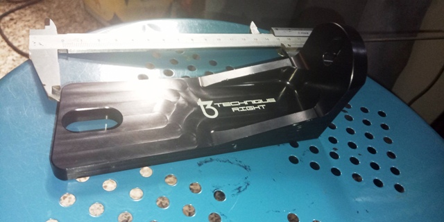

bon reçus faut compter 12 balle de douane en plus
Elle sont bien référencer droite gauche et on une forme
c est du bon staff et certainement pas mal etudier vu la forme quelle on c est pas juste un cube posé entre les 2
fournie avec le matos pour le montage

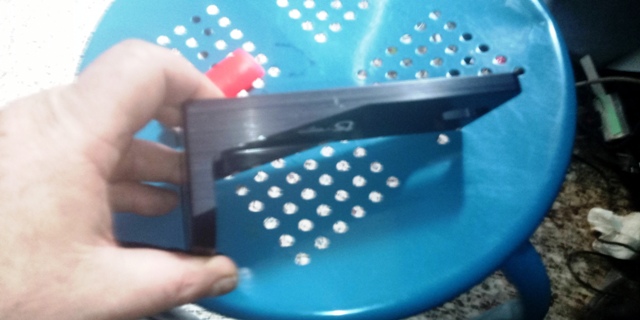

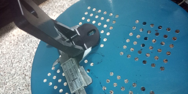

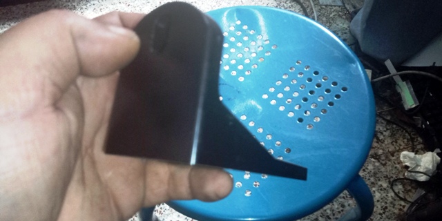

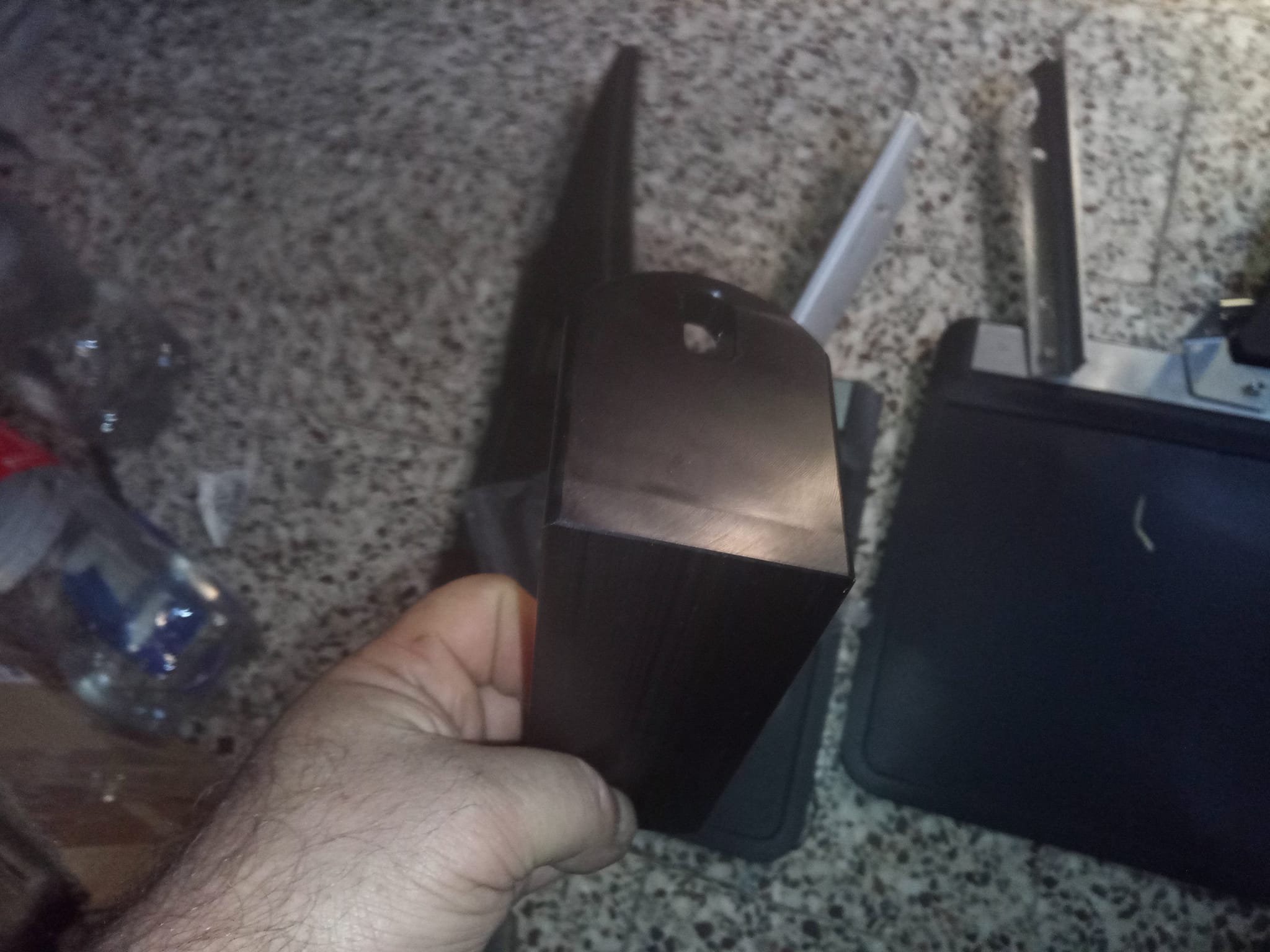

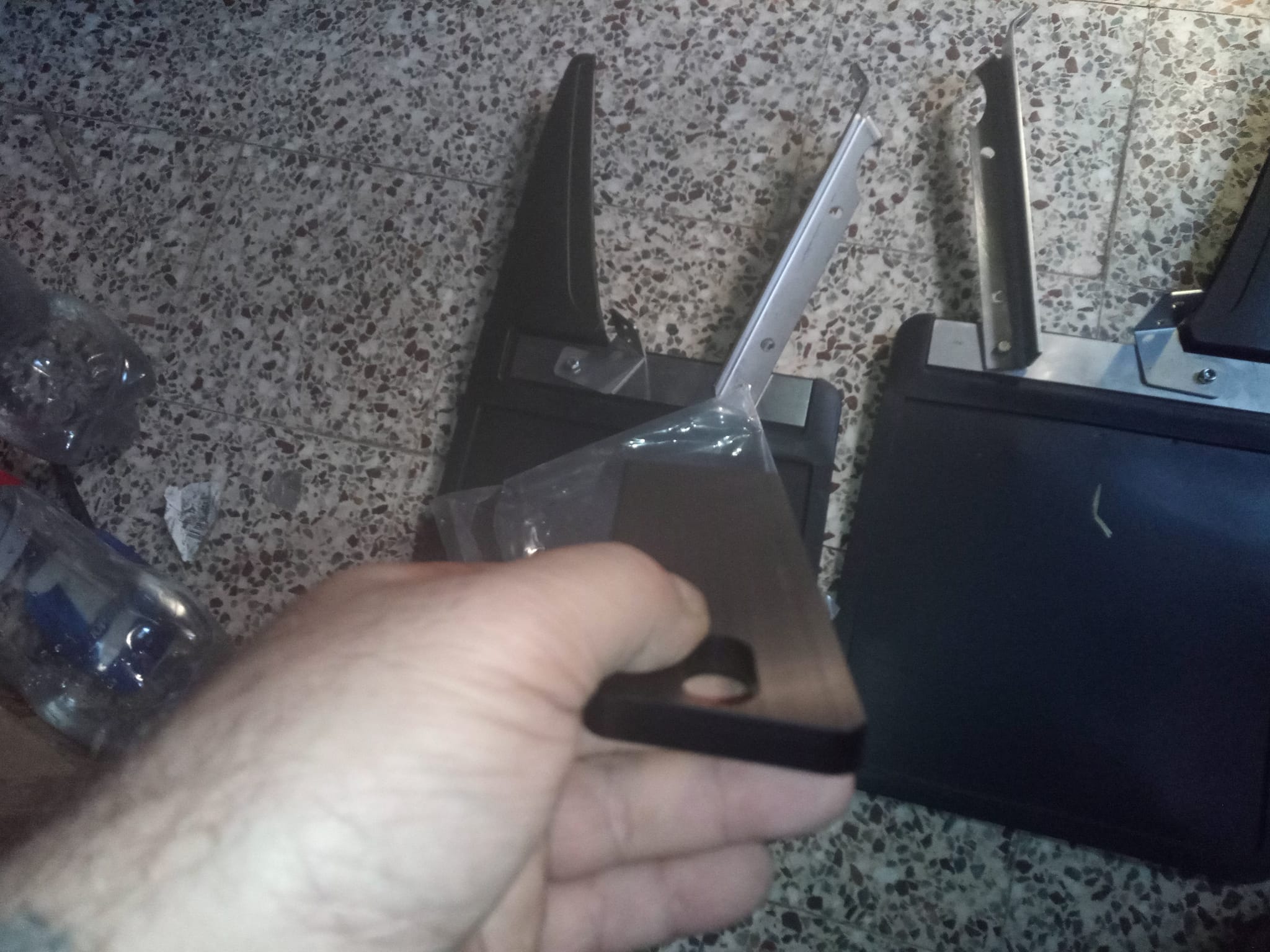

Messages : 4678
longueur 151 mm largeur 53mm epaisseur 90mm hauteur du renfort 120mm
C est pas juste 2 morceau de ferraille soudé a 90
j ai fait des photo pour essayer de montrer la forme je les mettrais quand j aurais le temps
j tester un montage a blanc c est plug &play

Messages : 4678
Ca c est un fait sont vraiment bien étudier
Matiere Alu j avais oublier de le préciser
Messages : 1867
Jolies pièces !
Messages : 4678
Je trouve surtout qui y a de la réflection sur la forme mais aussi dans le choix du matériau
La pièce doit régidifier mais aussi encaisser
jpelulu
Messages : 1778
Message par jpelulu »
Les silents blocs sont-ils soustraits ?
Messages : 4678
jpelulu a écrit : samedi 14 déc. - 10:48 Les silents blocs sont-ils soustraits ?
Non tu touche pas a tes silents bloc regarde la vidéo te donne ecrou et rondelle de remplacement
Ca faisait bien longtemps que j avais pas eu dans les mains de cette qualité
Après avoir la différence sur route et chemin

merci pour les photos et les cotes.
Tu nous diras ton ressenti, mais tu risques de gagner dans le comportement de la direction (quand on voit les vidéo sans ce montage, c'est assez impressionnant de voir la flexion de la tôle du châssis qui supporte la crémaillère) 8)
Messages : 4678
Pour la boulonnerie j e l ai fait au pétard mais peu se faire a la clé
13 et19
Y a pas plus simple comme sur la video j ai encore d autre chose a régler avant de pourvoir essayer cela!
jpelulu
Messages : 1778
Hello.
En fait on déplace le point d'accroche,les silents blocs sont toujours inclus. Sur la vidéo vers la fin il libère la contrainte. Pourquoi dès lors on ne voit plus le mouvement de translation qui permet d'absorber les éventuelles vibrations ?
Sur la première vidéo on voit effectivement la tôle absorber l'effort transmis par la butée de fin de braquage. Sur route cela arrive très rarement et c'est souhaitable.

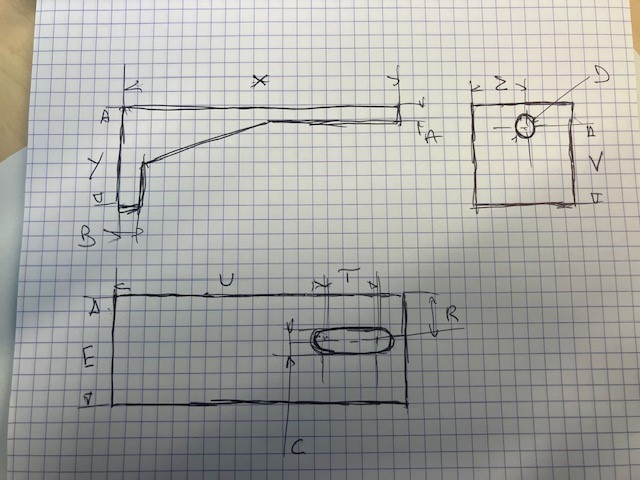

Jean luc, peux tu faire un relevé de cote plus exhaustif ? Je pourrais en tirer des plans de fab à mettre à disposition des bricoleurs.
Genre ça:
Messages : 4678
La fallait me le dire avant !
sont monter depuis hier !
fanou91
Messages : 357
Message par fanou91 »
Et merde !!
Je suis pas passer par la depuis un petit moment.
Dommage.
