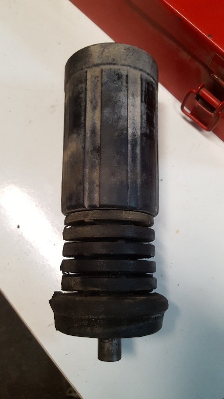

Salut à tous,
quelqu'un a t il cette pièce sur son T3 ? C'est le ressort d'appoint de l'amortisseur AV.

Re: Ressort d'appoint amortisseur avant.
J'ai aussi: silent-blocs + cache poussiere sup
remontés sur mes bilstein
Est ce que les 2 se séparent (silent bloc et caoutchouc) ?
chez moi 1 seul morceau de mémoire
Les 2 parties peuvent s'acheter à part, d'où ma question.
