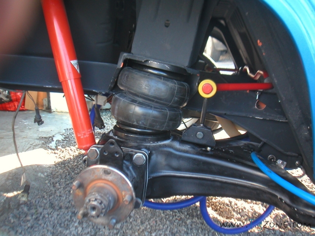

ATTENTION DANGER.
Pour l'avant le kit fait que le T3 repose de tout son poids sur le bas des tiges d'amortisseurs juste sur le boulon !
Or d'origine et comme tout véhicule le poids repose sur l'appui du ressort donc sur l'embase du bras de suspension.
Monter ce kit air ride à l'avant c'est HYPER DANGEREUX !
Tout va reposer sur le seul boulon de l'amortisseur donc deterioration rapise du silent bloc voir casse !!!!!
Le seul montage à faire devant c'est ce genre de modification :
