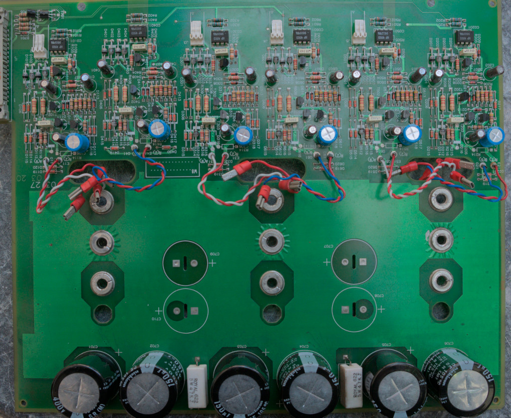

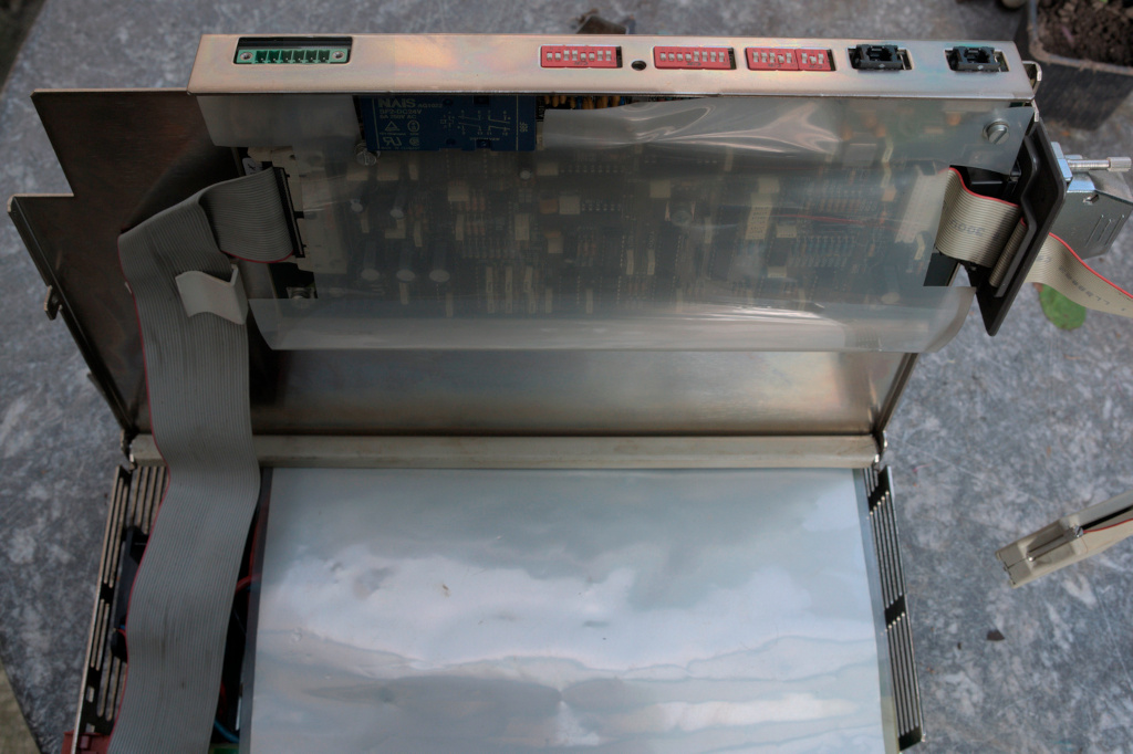

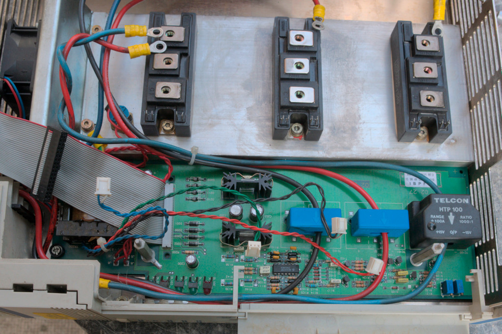

Dans ce machin, il y a 3 cartes :
La carte commande (celle qui a été négligemment remplacée par une daube)
En dessous du blindage, il y a la carte puissance (celle sur laquelle j'ai travaillé)
et une carte d'alim et de test
Je pense qu'ils démontent les cartes pour les tester sur un banc spécifique

Aujourd'hui, j'ai donc une dernière fois opéré la carte puissance, remplacé à nouveau tous les transistors par des modèles identiques à l'origine et pas des équivalences et je viens de tester tout ça.
Ça a commencé pas mal, l'initialisation s'est déroulée correctement jusqu'à ce que je sollicite l'axe correspondant au variateur réparé.
Dès sollicitation, le variateur s'est mis en défaut.
Donc, je crois que j'ai tiré ma dernière cartouche concernant mes tentatives de réparation.

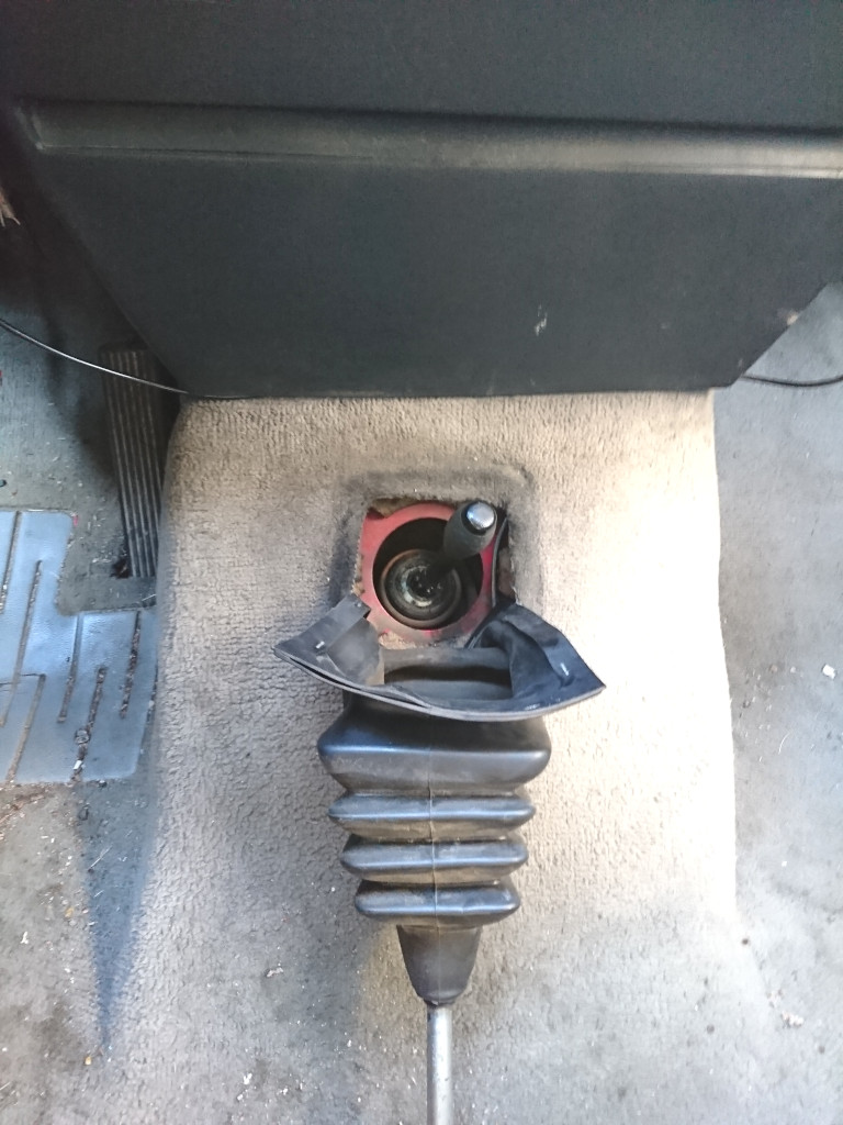

Le dernier contrôleur technique que j'ai vu ne savait pas passer la marche arrière et il a bien évidemment forcé comme un âne avant que je ne m"en rende compte et que je lui donne la méthode. :argh:
Je savais donc que le levier allait casser à un moment.
C'était aujourd'hui à 80km de la maison.
Heureusement, c'est pas tombé et j'ai pu rentrer en utilisant un tournevis et en limitant les passages de vitesse...
Je manque vraiment de réussite en ce moment, c'est pénible... Yellow_Flash_Colorz_PDT_09

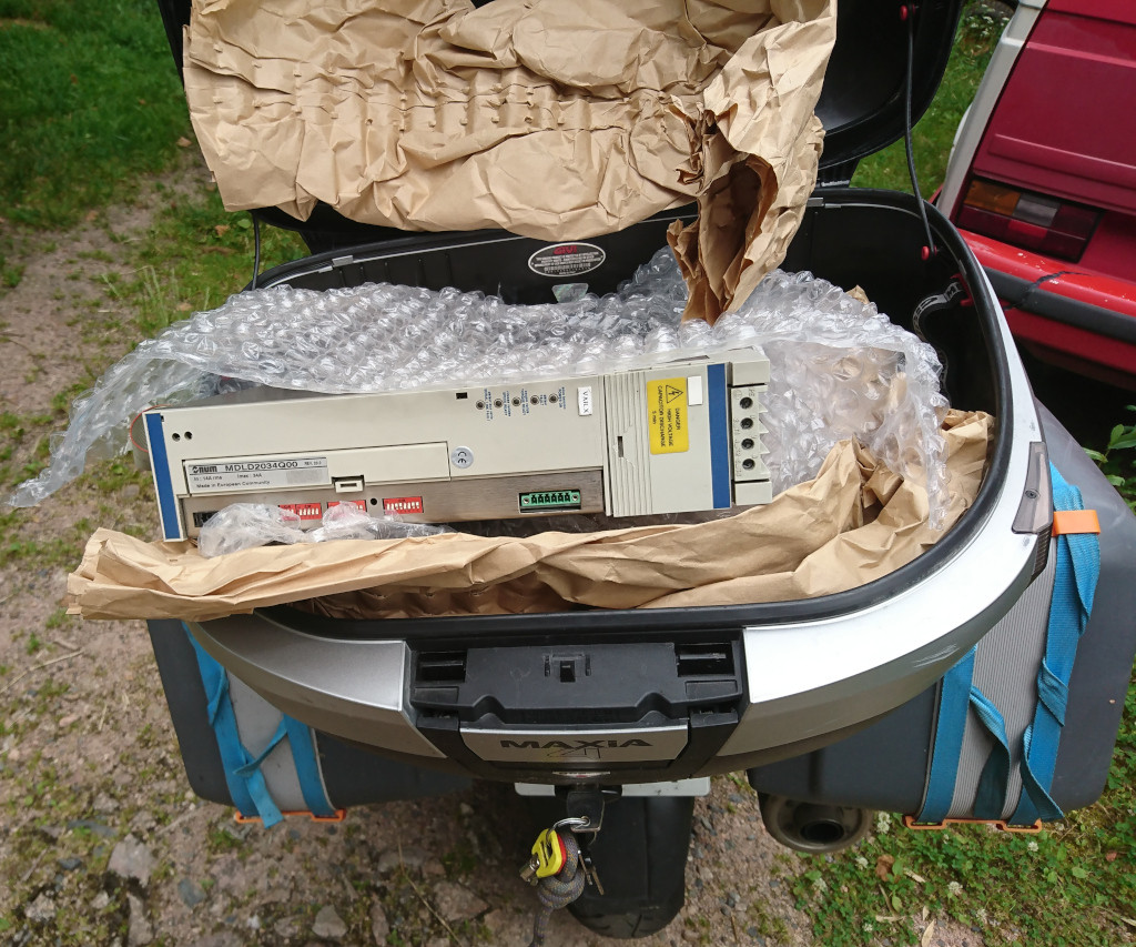

Après la petite balade à Saint Chamond, un peu de suspens avant d'installer le truc et vérifier si ça fonctionne...
Messages : 7905
La vache, c'est plus rapide qu'une banque et sans frais de dossier :06:
On va croiser les doigts.
Messages : 4409
la_sardine a écrit : jeudi 27 juin - 15:44 La vache, c'est plus rapide qu'une banque et sans frais de dossier :06:
C'était le but !
Encore merci à mes créanciers :wink:

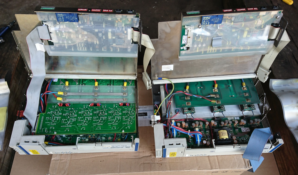

Il y avait 7 variateurs de ce modèle en stock dans la boite où je suis allé le chercher et j'ai pris le modèle le plus récent.
Il s'agit donc d'un REV 20.0 de 2003 (à droite) l'ancien (à gauche) est un REV 5.0 de 1999, j'espère que les modifications flagrantes d'architecture électronique favorisent la fiabilité...
Ça permet enfin que la machine puisse fonctionner à nouveau, reste plus qu'à recommencer mes séances d'autoformation rapide.
Je vais déjà y passer un moment ce soir. :06:
