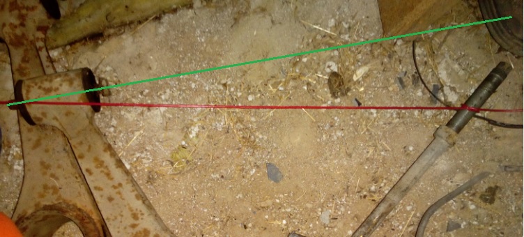

Du coup, je te fais part d'une remarque technique.
Vu la position des axes de rotation (le SB du bras n'étant pas une rotule et le tirant étant fixé rigide sur le bras), ne serait-il pas utile de garder une certaine souplesse afin d'éviter trop de contraintes ?
N'ayant pas les moyens de faire une simulation de fonctionnement en 3D, je te soumets ma remarque sous forme de sujet de réflexion (et non de polémique). :(;:
T3 bras avant.jpg (103.19 Kio) Vu 5224 fois

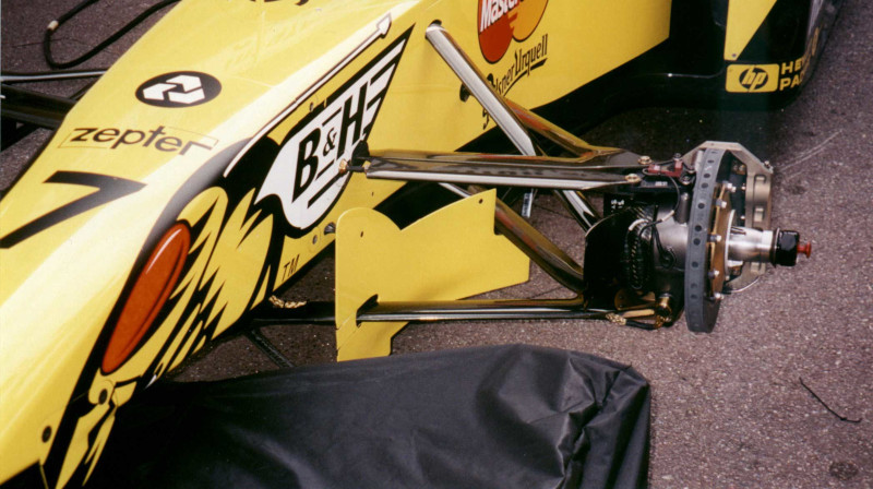

Le train avant du T3 est à double triangle (ou parallélogramme), comme sur les voitures sportives, les quads ou les F1.
double triangle F1.jpg (136.97 Kio) Vu 5201 fois

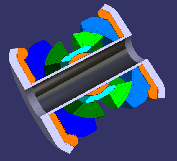

Les SBU viennent régler ce problème en diminuant justement les contraintes dans cette articulation.
Le SBU étant une vraie rotule (comme le montre la coupe d'une vieille version ci dessous), la barre de tirant est libre (aux frottements internes des SBU près) de tourner dans toutes les directions mais rigoureusement selon le centre du SBU.
par montage, les pièces vertes et turquoise deviennent solidaire de la caisse, tout le reste bouge avec la barre de tirant.
coupe sbu.jpg (73.92 Kio) Vu 5201 fois
Mais le SBU n'est pas qu'une simple rotule, la barre de tirant peut légèrement coulisser longitudinalement dans le SBU.
Ce mouvement est limité par l'ensemble du SBU et amorti par les deux cales souples (en orange dans cette coupe), c'est la partie confort du système.
