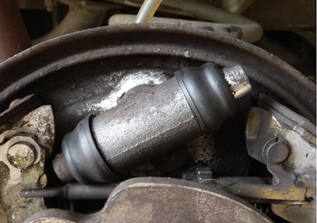

Petite remarque: au niveau des tambours, le récepteur s'appelle "cylindre de roue" et non "maître cylindre". Employer les bons termes peut éviter les confusions :(;: .
Au vu de tes photos, le système de rattrapage de jeu est monté à l'envers.
Vois là et la suite: viewtopic.php?p=1256028#p1256028
Oui, tu peux remplacer les cylindres de roues sans rien démonter d'autre, mais Une bonne révision ne serait pas du luxe.
Comme cela.

L'oeil avisé, affûté de @cms découvre un montage incorrect. Notamment les fourchettes.
Ça rend le rattrapage de jeu possiblement inefficace !
Ça explique la mollesse de la pédale.
Le fait que tu dises parfois et que des traces de ldf sur le maître cylindre existent laisse supposer une mort proche de celui ci.
A réviser nettoyer régler contrôler des éléments de sécurité laisse planer un appel de compétences à acquérir.

Donc du coup, côté gauche le montage est bon, j'ai vérifié sur les photos.
Mais côté droit on fait comment, je dois inverser complètement les 2 plaquettes avec tout le mécanisme? L'avant passe à l'arrière?
Je ne suis pas sûr de comprendre... parce que si j'inverse juste la fourchette, le système de blocage ne sera plus au bon endroit... ou alors j'ai pas compris?
Messages : 6537
Re: Freins vibrants et parfois spongieux
En respectant le montage actuel (sens av/ar), fais faire 1/2 tour aux fourchettes sur elles-mêmes. Avec le lien que je t'ai indiqué tu devrais y arriver, les photos d'ALIKA sont explicites. Prends le temps de tout lire, il y a l'explication issue du manuel d'atelier VW.
Regarde aussi, attentivement , ma photo (du même coté que la tienne).

Ah oui d'accord, le côté le plus large de la fourchette doit être vers l'intérieur. Ça marche.
J'étudie ça ce soir. Mais j'imagine que pour bouger la fourchette, il faut retirer les ressorts de rappel interne.
