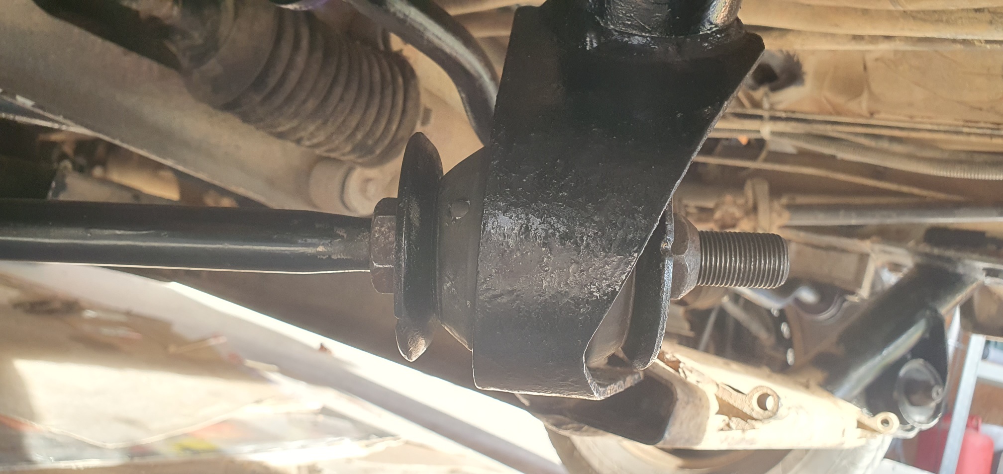

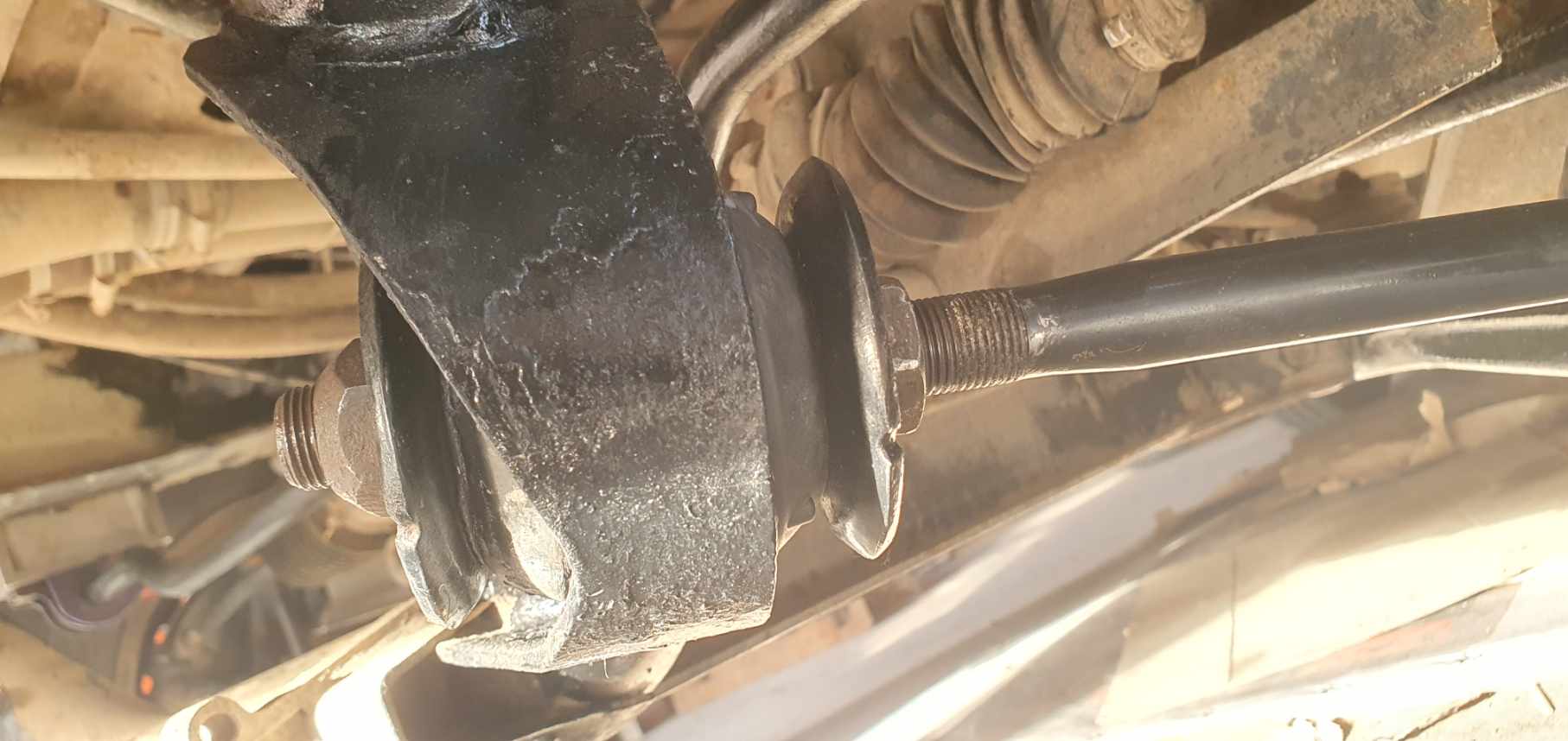

Un des réglages impossible à faire, le réglage de la chasse. Le tirant droit est au minimum et le gauche serré au maximum et le réglage n'est toujours pas dans les normes constructeur.
Le syncro roule droit.
Ils m'ont signalé que les silentblocs des bras transversales inférieurs étaient bien craquelés. A faire...
Depuis 10 ans que j'ai le syncro, je n'avait jamais fait contrôler la chasse.
Comment remédier à ce problème de réglage de chasse ?

Les encrages des tirants sont bien. Les tirants, je les ai démontés pour changer les caoutchoucs et les repeindre.
Je trouve toujours ces 2 cm de différence en prenant comme mesure :
L'extrémité plat du tirant à
l'encrage (c'est normal le tirant n'a pas bougé dans sa longueur)
Ou différentes parties du longeron
et même avec le bord avant de la carrosserie.

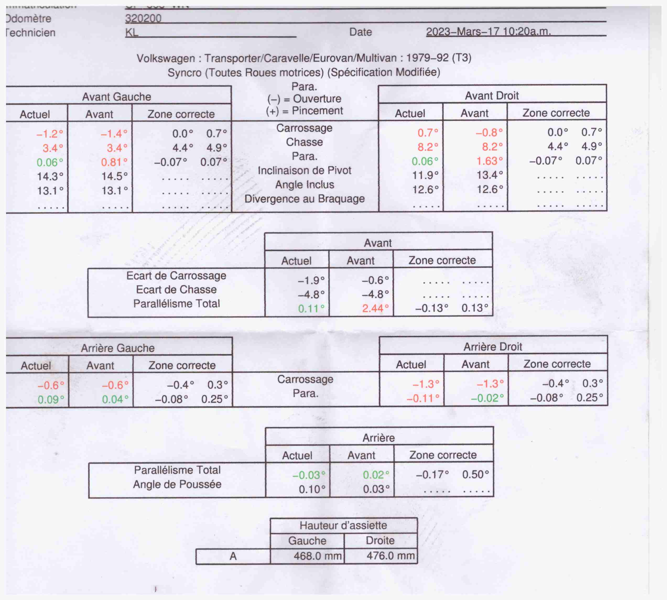

Je suis retourné chez Eu... vendredi après midi.
Selon la personne qui intervient sur le banc, il a bien fait tout ce que Kub a dit...
il a refait tout les réglages et toujours les 2 cm sur le tirant.
Tendance à tirer très légèrement sur la gauche.
Est-ce que la hauteur d'assiette influence ?
Je vous mets le rapport.
J'ai constaté aujourd’hui que le train avant est en ouverture. Je n'arrive pas à mettre les 2 roues avant bien droite. ( à l’arrêt)
Je croyais qu'avec une propulsion, il fallait plutôt être en pincement ?
Bonne soirée
Réglage géometrie.JPG (293.01 Kio) Vu 5811 fois

Il y a 5 degré d'ecart entre droite et gauche. Sur tes photos, on voit que c'est ce côté droit qui est vissé au taquet. A mon avis, le bon réglage est plus proche de la photo du gauche
Ils essaient même pas de régler la chasse : les valeurs sont les mêmes avant et apres

je ne comprends pas trop le rapport avec les valeurs pour la chasse.
Quand j'ai rapporté le syncro vendredi j'avais remis les 2 tirants à la même longueur comme sur le tirant gauche. ( info de kub) et le contrôleur a remis le tirant droit au taquet. Et pourtant il y a la même valeur avant et après pour la chasse !!!

Il y a quelque chose qui me paraît bizarre.
Coté droit le tirant a été revissé (raccourci) au max, et en même temps l'angle de chasse est trop important !
Il me semble que pour réduire cet angle il faudrait plutôt rallonger le tirant. Me trompe je ?
