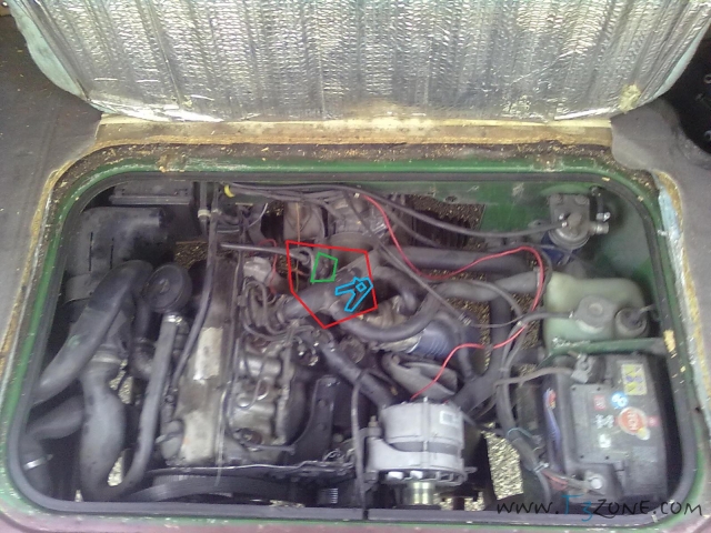

olivier3077
Messages : 4731
Localisation : 30 - nimes
Message par olivier3077 »
salut sur la photo le vert c'est le titouler qui serait casser ,le rouge la pompe a vide,le bleu c'est l'attache qui tiens avec un seul boulon ,il y a un joint torique a l'intérieur pour faire étanchéiterImage
fabrik
Messages : 12
Enregistré le : lundi 01 mars - 21:16
Localisation : 31 - Toulouse
Message par fabrik »
merci olivier pour la photo, j'ai pu identifier ou se trouve la pompe a vide, et effectivement je ne sais pas si ma pompe est hs comme l'as dis mon garagiste mais le cable est sectionné a la base, donc je vais faire le tour des casses pour trouver la piece, sinon je commande une pompe neuve!!
merci a tous pour votre aide, bonne route

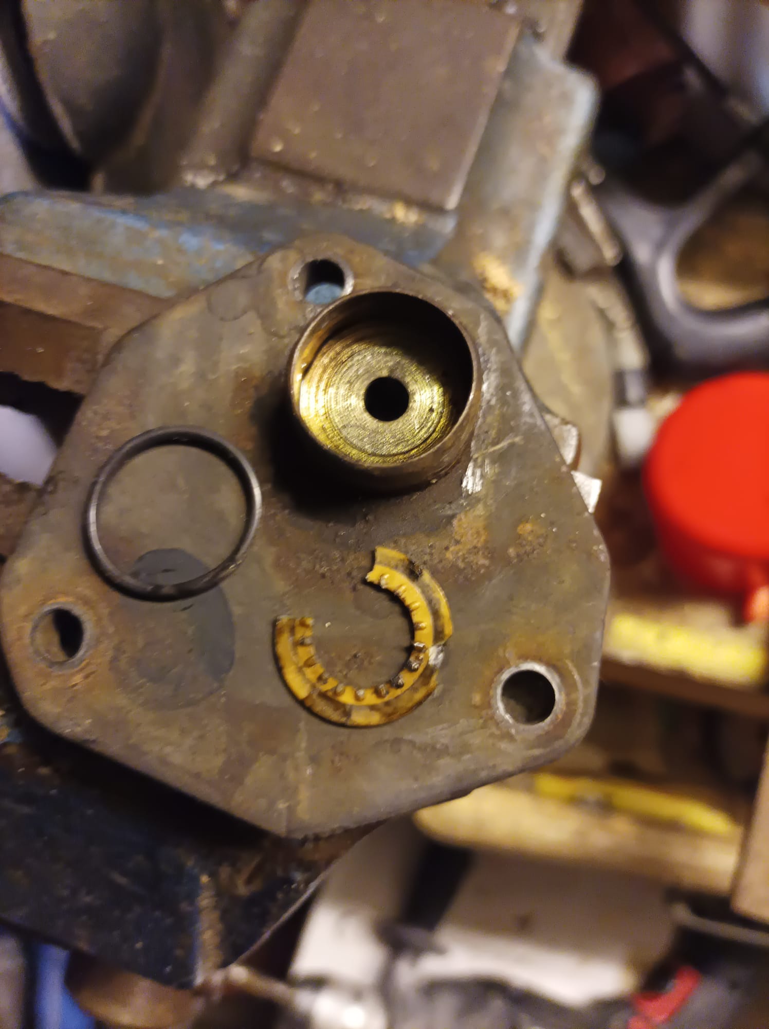

salut tout le monde !
je viens de casser ma tetine du couvercle de pompe a vide en demontant ce satané demareur :bouh: !!
le pied de biche a "glissé" :*$%:
jai pas réussi a viré ce qui reste de la tétine en coinçant dans l'etaux !!
d'aprés vous on peut en trouver en casse ?sur quelle voiture ? juste la tetine ? apparement il y a plusieurs modeles de couvercle ?
jai pas trop capté l'histoire du sertissage et comment pointer
merci de m'eclairer ( la lumiere m'aurais ptetre eviter de briser cette precieuse tetine )

J'ai réussi à virer le vieux plastique, c'est ça que tu as fais ?  Tu fais l'opération avec une pince multiprise ?

Yes , j'ai réussi a virer la partie metal a l'etaux + rondel écrou dans le trou , côté tétine j'ai percé un morceau de bois dans laquelle la tétine peut sortir
Je suis pas sûr de remettre facilement, ptêtre mettre au congélateur la tétine . Mais l'epoxy va ptêtre pas trop aimer le froid
La tétine se vend seule en diamètre 9mm sur van quality part . Il faut repercer le couvercle car d'origine c'est 8mm, pour l'instant j'ai pas réussi à percé, la perceuse se bloque.... Je vais trouvé une perceuse a colonne pour percer
Si ça recasse je trouverais un soudeur pour faire du solide .
